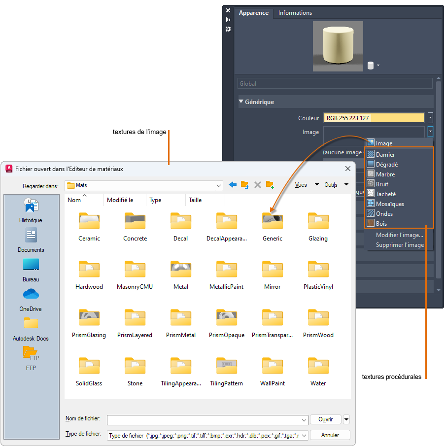

Affectez une texture à une couleur de matériaux.
Chaque type de texture dispose d'un jeu de contrôles, ou canaux, qui permettent de régler des propriétés telles que la réflectivité, la transparence et l'auto-illumination. Dans chacun de ces canaux, vous pouvez affecter, masquer ou supprimer une texture. Lorsque vous affectez des textures à la couleur d'un matériau, les couleurs de texture remplacent la couleur diffuse du matériau.
Après avoir appliqué la texture, vous pouvez la réaligner avec une face ou une forme en ajustant le mappage des matériaux.
Il existe deux types de textures : image et procédurale.
Utilisez une image pour représenter une texture. Par exemple, vous pouvez utiliser une image représentant du bois, un conglomérat de béton, du métal, de la moquette ou de l'osier.
Vous pouvez modifier l'échelle de la texture et d'autres propriétés pour l'adapter à votre modèle.
Le logiciel offre une bibliothèque d'images que vous pouvez utiliser avec des textures. Vous pouvez également ajouter vos propres textures avec les types de fichier suivants :
Utilisez une texture procédurale générée par un algorithme mathématique pour représenter des textures répétitives, telle que la mosaïque ou le bois. Vous pouvez modifier les propriétés de la texture pour obtenir l'effet voulu. Par exemple, vous pouvez modifier la taille de mosaïque et l'espacement du ciment pour un matériau de type brique ou modifier l'espacement du grain pour un matériau de type bois.
Les types de paramètres pour une texture procédurale varient. Vous les imbriquez pour ajouter de la profondeur et plus de détails au matériau.
