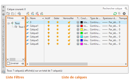

Gestion de la liste des calques
Rechercher calque
Filtre la liste des calques par nom à mesure que vous entrez des caractères dans la zone de saisie.
Les caractères génériques suivants sont disponibles :

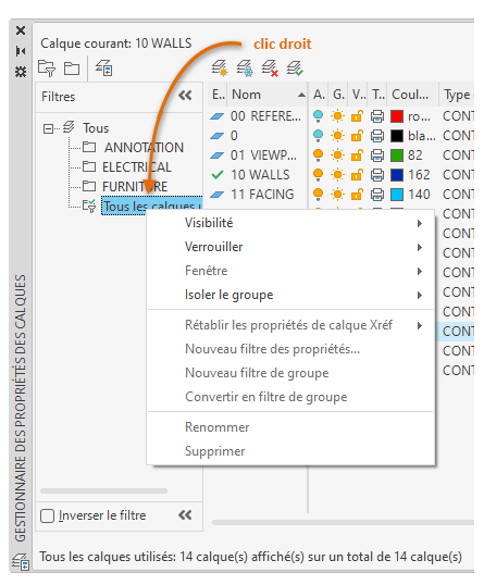

Nouveau filtre des propriétés
Affiche la boîte de dialogue Propriétés du filtre de calque, dans laquelle vous pouvez créer un filtre de calque. Les filtres de calque limitent le nombre de calques dans la liste du Gestionnaire des propriétés des calques, en ne présentant que ceux qui correspondent aux propriétés et paramètres spécifiés. Par exemple, vous pouvez limiter la liste des calques à ceux qui sont activés et libérés.
Nouveau filtre de groupe
Crée un filtre de calque contenant uniquement les calques que vous y faites glisser.
Inverser le filtre
Affiche tous les calques qui ne correspondent pas aux critères du filtre de calque sélectionné.
Liste de filtres
Affiche la liste des filtres de calque présents dans le dessin. Cliquez sur pour développer ou réduire la liste de filtres. Lorsque la liste de filtres est réduite, utilisez le bouton de filtre de calque () situé dans le coin inférieur gauche du Gestionnaire des propriétés des calques pour afficher la liste des filtres.
Il existe sept filtres prédéfinis :

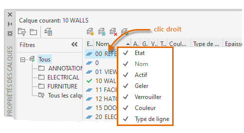

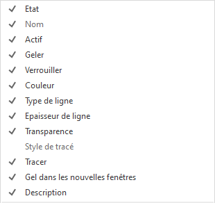

Etiquettes des colonnes - Menu contextuel
Noms des colonnes
Répertorie toutes les colonnes par leur nom. Une coche indique que la colonne est incluse dans l'affichage. Cliquez sur le nom d'une colonne pour l'afficher ou la masquer. Les paramètres Gel de la fenêtre, Couleur de fenêtre, Type de ligne de fenêtre, Epaisseur de ligne de fenêtre et Style de tracé de fenêtre sont disponibles uniquement lorsqu’une fenêtre de présentation est active.
Personnaliser
Affiche la boîte de dialogue Personnaliser les colonnes de calques, qui vous permet de spécifier les colonnes à masquer ou à afficher, ou encore de modifier l'ordre des colonnes.
Agrandir toutes les colonnes
Adapte la largeur de toutes les colonnes au contenu de leur en-tête et de leurs données.
Agrandir la colonne
Adapte la largeur de la colonne sélectionnée au contenu de son en-tête et de ses données.
Optimiser toutes les colonnes
Adapte la largeur de toutes les colonnes à leur contenu.
Optimiser la colonne
Adapte la largeur de la colonne sélectionnée à son contenu.
Geler la colonne (ou Dégeler la colonne)
Une colonne gelée, ainsi que toutes les colonnes situées à sa gauche, restent visibles lorsque vous faites défiler la page. Vous devez la dégeler afin que toutes les colonnes de défilent de nouveau.
Restaurer les valeurs par défaut des colonnes
Restaure les paramètres d'affichage et d'épaisseur par défaut de toutes les colonnes.

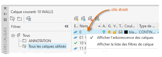

Menu contextuel Liste des calques
Afficher l’arborescence des calques
Affiche la liste des filtres. Ne sélectionnez pas cette option si vous souhaitez masquer la liste. Identique à .
Afficher la liste des filtres de calque
Affiche les filtres de calque dans la partie supérieure de la liste des calques. Désactivez cette option pour afficher uniquement les calques dans la liste des calques.
Définir courant
Définit le calque sélectionné en tant que calque courant. Identique à .
Nouveau calque
Crée un calque. Identique à .
Renommer le calque
Modifie le nom du calque.
Supprimer calque
Supprime les calques sélectionnés du fichier de dessin. Identique à .
Changer la description
Modifie la description du calque sélectionné. Si des filtres de calque apparaissent dans la liste des calques, toute modification apportée à la description du filtre est appliquée à l'ensemble des calques de ce filtre.
Supprimer du filtre de groupe
Supprime les calques sélectionnés du filtre de groupe de calques sélectionné dans la liste des filtres.
Rétablir les propriétés de calques Xréf pour
Supprime un seul remplacement ou tous les remplacements de propriétés sur des calques sélectionnés (ou sur tous les calques) pour une xréf ou toutes les xréfs. Différentes options s'affichent dans un menu déroulant, en fonction de la position du curseur lorsque le menu contextuel est ouvert. Pour supprimer un seul remplacement de propriété xréf, cliquez avec le bouton droit de la souris sur le remplacement de propriété.
Rapprocher le calque
Supprime les nouveaux calques du filtre Nouveaux calques non rapprochés. Cette option est uniquement disponible lorsque des calques non rapprochés sont sélectionnés. Lorsque la fonction de notification de calque est activée, un nouveau calque est considéré comme non rapproché jusqu'à ce que vous indiquiez le contraire.
Supprimer les remplacements de fenêtre pour
Cette option est uniquement disponible dans les fenêtres de présentation. Supprime un seul ou tous les remplacements de propriété sur les calques sélectionnés (ou sur tous les calques) pour la fenêtre courante ou pour toutes les fenêtres. Différentes options s'affichent dans un menu déroulant, en fonction de la position du curseur lorsque le menu contextuel est ouvert. Pour supprimer un seul remplacement de propriété, cliquez avec le bouton droit de la souris sur le remplacement de propriété.
Nouveau calque gelé dans toutes les fenêtres
Crée un calque et le gèle dans toutes les fenêtres de présentation existantes et dans les nouvelles fenêtres. Identique à .
Calque de gel de fenêtre
Gèle le calque sélectionné dans toutes les fenêtres de présentation, nouvelles et existantes.
Calque de libération de fenêtre dans toutes les fenêtres
Libère le calque sélectionné dans toutes les fenêtres de présentation, nouvelles et existantes.
Isoler les calques sélectionnés
Désactive tous les calques, à l'exception de ceux qui sont sélectionnés.
Fusionner le ou les calques sélectionnés en
Regroupe les calques sélectionnés en un calque spécifique. Les objets situés sur les calques sélectionnés sont déplacés vers le nouveau calque et héritent de ses propriétés.
Tout sélectionner
Sélectionne tous les calques affichés dans la liste des calques.
Tout effacer
Désélectionne tous les calques de la liste des calques.
Sélectionner tout sauf courant
Sélectionne tous les calques affichés dans la liste des calques, à l'exception du calque actif.
Inverser la sélection
Sélectionne tous les éléments de la liste à l'exception des éléments sélectionnés.
Inverser le filtre de calque
Affiche tous les calques qui ne correspondent pas aux critères du filtre de propriétés de calque sélectionné.

Menu contextuel Liste des filtres
Visibilité
Modifie la visibilité des calques présents dans les filtres sélectionnés.
Verrouiller
Détermine si les calques des filtres sélectionnés sont verrouillés ou déverrouillés.
Fenêtre
Dans la fenêtre de présentation courante, gère le paramètre de gel de fenêtre des calques dans les filtres sélectionnés.
Isoler groupe
Gèle tous les calques non inclus dans les filtres sélectionnés.
  • Toutes les fenêtres.
    • Dans toutes les fenêtres, cette option définit le paramètre de gel de fenêtre pour tous les calques absents des filtres sélectionnés.
    • Dans l’espace objet, gèle tous les calques absents du filtre sélectionné, à l’exception du calque actif.
  • Uniquement la fenêtre active.
    • Dans la fenêtre de présentation active, définit le paramètre de gel de fenêtre pour tous les calques absents des filtres sélectionnés.
    • Dans l'espace objet, désactive tous les calques absents des filtres sélectionnés, à l'exception du calque actif.
Supprime la propriété xréf des remplacements de propriétés pour la xréf sélectionnée. Vous pouvez réinitialiser tous les remplacements pour une xréf sélectionnée, ou un remplacement de propriété de calque de xréf spécifique.
Affiche la boîte de dialogue Propriétés du filtre de calque. Identique à .
Crée un filtre de groupe de calques. Identique à .
Convertir en filtre de groupe
Convertit le filtre de propriétés de calque sélectionné en filtre de groupe de calques.
Renommer
Modifie le nom du filtre de calque sélectionné.
Supprimer
Supprime le filtre de calque sélectionné. Vous ne pouvez pas supprimer les filtres de calque Tous, Tous les calques utilisés ou Xréf.
Propriétés
Affiche la boîte de dialogue Propriétés du filtre de calque, qui permet de modifier les définitions du filtre de propriétés de calque sélectionné. Cette option est disponible uniquement si un filtre des propriétés de calque est sélectionné.
Sélectionner les calques
Ajoute ou remplace les calques dans le filtre de groupe de calques sélectionné. Cette option est disponible uniquement si un filtre de groupe de calques est sélectionné.
  • Ajouter. Ajoute des calques au filtre de groupe de calques sélectionné à partir des objets sélectionnés dans le dessin.
  • Remplacer. Remplace les calques du filtre de groupe de calques sélectionné par les calques des objets sélectionnés dans le dessin.
