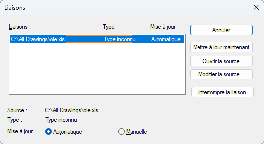

Répertorie les fichiers et objets liés, et permet de les modifier.
LIENSOLE (commande)
Les options suivantes s'affichent.
Affiche des informations sur les objets liés. Les renseignements présentés dépendent du type de liaison. Pour modifier les informations concernant un objet lié, sélectionnez cet objet.
Affiche le chemin d'accès du fichier source et le type de l'objet.
Affiche le type de format.
Met la liaison automatiquement à jour en cas de modification du fichier source.
Vous invite à mettre à jour une liaison lorsque vous ouvrez le document.
Met à jour les liens sélectionnés.
Ouvre le fichier source et met en surbrillance la partie liée au dessin.
Affiche la boîte de dialogue de changement de source (boîte de dialogue standard de sélection de fichiers), qui permet d'indiquer un autre fichier source. Si la source est un élément contenu dans un fichier (et non pas le fichier entier), Nom d'article affiche une chaîne représentant la sélection.
Supprime la liaison entre l'objet et le fichier d'origine. L'objet de votre dessin est modifié au format WMF (Windows metafile format) et ne sera pas affecté par des modifications ultérieures apportées au fichier d'origine.
