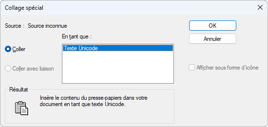

Vous pouvez incorporer les données de fichier ou les lier. Les données liées sont mises à jour à l'ouverture du dessin.
Lorsque vous copiez des objets dans le Presse-papiers, les informations sont conservées dans tous les formats disponibles. Lorsque vous collez le contenu du Presse-papiers dans le dessin, vous pouvez choisir l'un des formats disponibles.
Les options suivantes s'affichent.
Affiche le nom du document contenant les informations copiées. Peut aussi présenter la section particulière du document copié.
Colle le contenu du Presse-papiers dans le dessin courant sous la forme d'un objet incorporé.
Colle le contenu du Presse-papiers dans le dessin courant. Si l'application source prend en charge une liaison OLE ou de données, un lien est créé avec le fichier d'origine.
Affiche les formats applicables dans lesquels vous pouvez coller le contenu du Presse-papiers dans le dessin courant.
Si vous choisissez l'option Entités AutoCAD, les graphiques de métafichier contenus dans le Presse-papiers sont convertis en objets AutoCAD. Si ces graphiques ne sont pas convertis, le métafichier est affiché sous forme d'objet OLE. (Non disponible dans AutoCAD LT)
Insère une représentation de l'icône d'application au lieu des données. Pour afficher ou modifier les données, cliquez deux fois sur l'icône.
