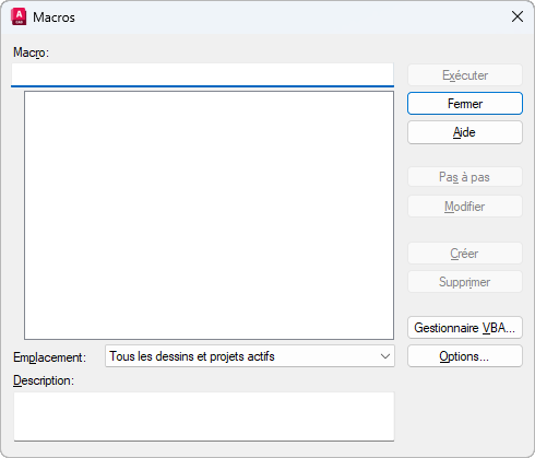

Exécute, modifie ou supprime une macro VBA.
EXECVBA (commande) Trouver
Vous pouvez également créer de nouvelles macros, définir les options VBA et afficher le Gestionnaire VBA.
Les options suivantes s'affichent.
Indique le nom de la macro que vous souhaitez exécuter, modifier, supprimer ou créer.
Répertorie toutes les macros trouvées dans le dessin ou le projet sélectionné dans Emplacement.
Désigne le projet ou le dessin dont les macros figurent dans la liste des macros. Si votre projet ou votre dessin n'est pas répertorié, cliquez sur Gestionnaire VBA pour le charger.
Décrit la macro sélectionnée.
Exécute la macro sélectionnée.
Affiche l'Editeur Visual Basic et déclenche l'exécution de la macro. L'exécution marque une pause à la première ligne de code exécutable.
Affiche l'éditeur Visual Basic et la macro sélectionnée.
Crée une macro dont le nom apparaît dans Macro, puis affiche l'Editeur Visual Basic et une procédure vide pour la nouvelle macro.
Si aucun fichier de projet ou de dessin n'est défini pour la nouvelle macro, la boîte de dialogue Sélectionner un projet s'affiche.
Si vous cliquez sur Oui, le code de la macro existante est supprimé et une nouvelle macro est créée sous le nom indiqué.
Supprime la macro sélectionnée.
Affiche le gestionnaire VBA.
Affiche la boîte de dialogue des options VBA.
