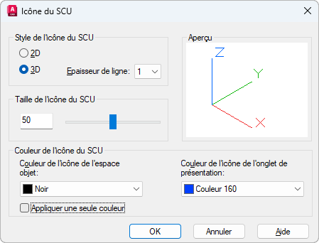

ICONESCU (commande) Trouver
Les options suivantes s'affichent.
Spécifie l'affichage de l'icône SCU en 2D ou 3D, ainsi que son aspect.
Affiche une icône en 3D.
Gère l'épaisseur de ligne de l'icône SCU si l'icône SCU 3D est sélectionnée.
Affiche un aperçu de l'icône SCU dans l'espace objet.
Gère la taille de l'icône SCU, sous la forme d'un pourcentage de la taille de la fenêtre. La valeur par défaut est 50 et les valeurs admises vont de 5 à 95. Remarquez que la taille de l'icône du SCU est proportionnelle à la taille de la fenêtre dans laquelle elle est affichée.
Gère les couleurs de l'icône SCU dans les fenêtres de l'espace objet et dans les onglets de présentation.
Gère la couleur de l'icône SCU dans les fenêtres de l'espace objet.
Gère la couleur de l'icône SCU dans les onglets de présentation.
Applique la couleur de l'icône de l'espace objet sélectionnée à tous les axes de l'icône SCU 2D.
