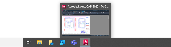

Contrôle le comportement Aperçu du bouton de l’application dans la barre des tâches de Windows lorsque plusieurs dessins sont ouverts.
Remarque : Windows fournit un paramètre permettant de combiner les boutons de la barre des tâches de plusieurs instances du même programme en cours d’exécution. Lorsque les boutons de la barre des tâches sont combinés, le bouton combiné affiche des aperçus en fonction de chaque instance du programme et du paramètre actuel de la barre des tâches AutoCAD de ces programmes. Par exemple, si le paramètre de la barre des tâches d’AutoCAD est défini sur 0 et que deux instances d’AutoCAD sont en cours d’exécution, vous verrez deux aperçus, quel que soit le nombre de dessins ouverts dans chaque instance.
L'invite suivante apparaît.
Entrer une nouvelle valeur pour BARRETACHES
Spécifie le comportement de l’Aperçu pour chaque instance du programme en cours d’exécution.
  • 0 - L’option Aperçu est uniquement activée pour le dessin actuel dans le programme.
  • 1 - L’option Aperçu est activée pour tous les dessins ouverts dans le programme.
