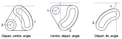

Création d’arcs en indiquant le point de départ, le centre et l’angle
Vous pouvez créer un arc en utilisant un point de départ, un centre et un angle décrit.
La distance séparant le point de départ et le centre détermine le rayon. L'autre extrémité de l'arc est déterminée en spécifiant un angle inclus dont le sommet est le centre de l'arc.
En utilisant différentes options, vous pouvez spécifier le point de départ ou le centre en premier.
L’angle décrit détermine l’extrémité de l’arc. Utilisez la méthode Départ, fin, angle lorsque vous connaissez les deux extrémités de l’arc, mais pas son centre.
Cliquez sur l’onglet Début > groupe de fonctions Dessin > liste déroulante Arc > Départ, centre, angle. Trouver
Cliquez sur l’onglet Début > groupe de fonctions Dessin > liste déroulante Arc > Centre, début, angle. Trouver
Cliquez sur l’onglet Début > groupe de fonctions Dessin > liste déroulante Arc > Départ, fin, angle. Trouver

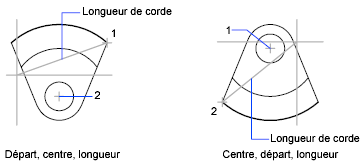

Création d’arcs en indiquant le point de départ, le centre et la longueur
Vous pouvez créer un arc en utilisant un point de départ, un centre et une longueur de corde.
La distance séparant le point de départ et le centre détermine le rayon. L'autre extrémité de l'arc est déterminée en spécifiant la longueur de corde entre le point de départ et l'extrémité de l'arc.
La longueur de corde de l’arc détermine l’angle décrit.
Cliquez sur l’onglet Début > groupe de fonctions Dessin > liste déroulante Arc > Départ, centre, longueur. Trouver
Cliquez sur l’onglet Début > groupe de fonctions Dessin > liste déroulante Arc > Centre, départ, longueur. Trouver

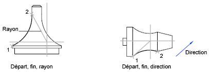

Création d'arcs en indiquant le point de départ, l'extrémité et le rayon
Vous pouvez créer un arc en utilisant un point de départ, une extrémité et un rayon.
La direction de la voûte de l'arc est déterminée par l'ordre dans lequel vous spécifiez ses extrémités. Vous pouvez spécifier le rayon en le saisissant directement ou en désignant un point à la distance correspondant au rayon voulu.
Cliquez sur l’onglet Début > groupe de fonctions Dessin > liste déroulante Arc > Départ, fin, rayon. Trouver
Cliquez sur l’onglet Début > groupe de fonctions Dessin > liste déroulante Arc > Départ, fin, direction. Trouver
