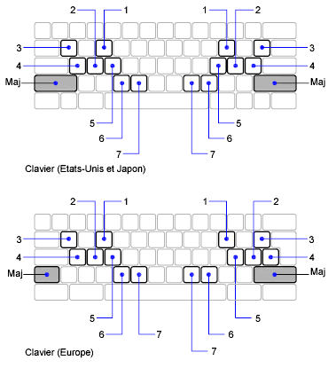

Les touches de l'illustration suivante sont celles définies par défaut, mais vous pouvez modifier les affectations et ajouter vos propres touches selon vos besoins.
 Maintenez la touche Maj enfoncée ainsi qu'une des touches de remplacement temporaire de l'illustration :  |
 1  |
 Supprime l'accrochage aux objets de type Extrémité.  |
 5  |
 Supprime tous les accrochages et repérages.  |
 2  |
 Applique la sélection du mode d'accrochage aux objets  |
 6  |
 Supprime l'accrochage aux objets de type Centre.  |
 3  |
 Supprime le repérage par accrochage aux objets.  |
 7  |
 Supprime l'accrochage aux objets de type Milieu.  |
 4  |
 Annule tous les accrochages aux objets.  |
