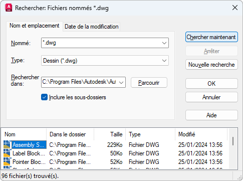

Pour accéder à la boîte de dialogue Rechercher, dans une boîte de dialogue standard de sélection de fichiers, sélectionnez le menu Outils
Rechercher.
La boîte de dialogue Rechercher comporte les onglets suivants : Nom et emplacement, Date de la modification.
Options supplémentaires : Chercher maintenant, Arrêter, Nouvelle recherche, OK, Résultats de la recherche.
Les options suivantes s'affichent.
Filtre la recherche de fichiers en fonction du type, du nom et de l'emplacement du fichier.
Spécifie les noms de fichiers complets ou partiels à inclure dans la recherche. Lorsque vous entrez plusieurs noms de fichiers, placez-les entre guillemets.
Utilisez les caractères génériques suivants pour élargir votre recherche :
Le type de fichiers à inclure dans la recherche est déterminé par Type. Il est ainsi inutile d'entrer une extension de fichier dans Nommé. Par exemple, pour rechercher house102.dwg, entrez house* et choisissez le type de fichier Dessin (*.dwg).
Spécifie le type de fichier à inclure dans la recherche. Les types de fichiers disponibles sont limités à ceux pris en charge par la boîte de dialogue standard de sélection de fichiers.
Spécifie l'emplacement sur lequel doit porter la recherche. Vous pouvez entrer un emplacement, le choisir dans la liste ou encore cliquer sur Parcourir pour l'atteindre directement. Lorsque vous entrez plusieurs emplacements, placez-les entre guillemets.
Affiche la boîte de dialogue de recherche de dossiers, dans laquelle vous pouvez atteindre un emplacement particulier pour la recherche.
Effectue la recherche dans tous les sous-dossiers de l'emplacement Regarder dans.
Filtre la recherche de fichiers en fonction de la date de création ou de modification du fichier.
Effectue la recherche sans filtre de date.
Limite la recherche aux fichiers créés ou modifiés pendant une période spécifiée.
Recherche des fichiers en utilisant les critères de recherche spécifiés dans les deux onglets.
Met fin à la recherche.
Efface les résultats de la recherche et rétablit la valeur par défaut de toutes les options de recherche.
Lorsqu'un ou plusieurs fichiers sont sélectionnés dans les résultats de la recherche, cette option ferme la boîte de dialogue Rechercher et entre les noms des fichiers sélectionnés dans la boîte de dialogue standard de sélection de fichiers.
Affiche la liste de tous les fichiers trouvés. Pour déplacer un fichier dans la boîte de dialogue standard de sélection de fichiers, sélectionnez-en un et cliquez sur OK. Lorsque cette option est utilisée avec une boîte de dialogue de sélection de fichiers permettant de sélectionner plusieurs fichiers, vous pouvez faire passer plusieurs fichiers à partir des résultats de la recherche.
