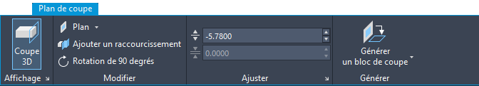

Active la coupe 3D, modifie les propriétés du plan de coupe et génère des blocs à partir de coupes.
Lorsque vous sélectionnez une ligne de coupe, l'onglet contextuel Plan de coupe apparaît dans le ruban.
Affichage (groupe de fonctions)
- Coupe 3D
- Active la coupe 3D pour un objet de coupe sélectionné.
- Paramètres du plan de coupe
- Définit les options d'affichage du plan de coupe sélectionné.
Modifier (groupe de fonctions)
- Type d'objet de coupe
- Affiche la liste des types d'objet de coupe disponibles.
- Plan. La ligne de coupe et l'indicateur de plan de coupe transparent sont affichés. Le plan sécant s'étend à l'infini dans toutes les directions.
- Section.  Un parallélépipède 2D montre la profondeur dans la direction du plan de coupe.
- Contour. Un parallélépipède 2D montre l'étendue XY du plan de coupe. Le plan de coupe le long de l'axe Z s'étend à l'infini.
- Volume. Un parallélépipède 3D montre l'étendue du plan sécant dans toutes les directions.
- Ajouter un raccourcissement
-  Ajoute un segment raccourci à un objet de coupe.
- Rotation de 90 degrés
- Fait pivoter l'objet de coupe de 90 degrés par rapport à la ligne de coupe.
Ajuster la section (groupe de fonctions)
- Décalage des sections
- Déplace l'objet de coupe perpendiculairement au plan de coupe vers ou à l'opposé de l'origine du repère.
- Epaisseur de section
- Augmente ou diminue l'épaisseur de section de l'objet de coupe.
- Compteurs de panneau de coupe (boîte de dialogue)
 Définit la valeur d'incrément ou de décrément par défaut pour les commandes de décalage de coupe et d'épaisseur de section dans le groupe de fonctions Ajuster du ruban.
Générer (groupe de fonctions)
- Générer un bloc de coupe
- Enregistre les plans de coupe sélectionnés en tant que blocs 2D ou 3D.
- Extraire les lignes de coupe
- Crée la géométrie 2D à partir d'un nuage de points pour le plan de coupe actif.
