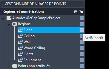

Contrôle de la visibilité des régions du nuage de points
Cliquez sur l'icône actif/inactif pour activer ou désactiver la visibilité de la région ou de la numérisation.
Remarque : Dans l'affichage sous forme de liste, tout en maintenant la touche Ctrl enfoncée, cliquez pour sélectionner plusieurs régions ou numérisations, ou simultanément des régions et des numérisations. Vous ne pouvez pas effectuer cette opération dans l'affichage sous la forme d'arborescence.
