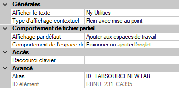

  4. Sélectionnez le nouvel onglet dans l'arborescence et mettez à jour le volet Propriétés :
    • Dans la zone Afficher le texte, entrez une chaîne de texte pour spécifier le titre de l'onglet du ruban qui doit s'afficher sur le ruban.
    • Dans la zone Type d'affichage contextuel, indiquez le type d'affichage de l'onglet sur le ruban lorsqu'il est utilisé avec un état des onglets contextuels du ruban.
    • Dans la zone Affichage par défaut, spécifiez si l'onglet doit être affiché par défaut lorsque le fichier CUIx est chargé comme fichier de personnalisation partiel.
    • Dans la zone Comportement de l'espace de travail, indiquez si l'onglet est fusionné ou ajouté dans le ruban lorsque le fichier CUIx est chargé comme fichier partiel.
    • Dans la zone Raccourcis clavier, indiquez une chaîne de texte qui pourra être utilisée pour accéder au groupe de fonctions depuis le clavier lorsque la touche Alt est enfoncée.
    • Dans la zone Alias, entrez l'alias de l'onglet.
  5. Cliquez sur Appliquer.

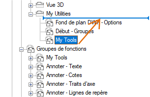

Ajout d'un groupe de fonctions à un onglet du ruban
  1. Dans le volet Personnalisations dans <nom de fichier> de l'onglet Personnaliser, cliquez sur le signe Plus (+) en regard du noeud Ruban pour le développer.
  2. Cliquez sur le signe Plus (+) en regard du noeud Onglets pour le développer.
  3. Cliquez sur le signe plus (+) en regard de l'onglet dans lequel vous voulez ajouter un groupe de fonctions.
  4. Cliquez sur le signe Plus (+) en regard du noeud Groupes de fonctions pour le développer.
  5. Faites glisser un groupe de fonctions du ruban depuis le nœud Groupes de fonctions vers un onglet du ruban pour associer le groupe de fonctions à cet onglet.
    Utilisez la barre de l'indicateur visuel pour placer le groupe de fonctions sur l'onglet.
    Remarque : Vous pouvez également cliquer avec le bouton droit sur un groupe de fonctions et cliquer sur Copier. Cliquez ensuite avec le bouton droit sur un onglet du ruban et choisissez Coller pour associer le groupe de fonctions à l'onglet du ruban.
  6. Cliquez sur Appliquer.

Définition de l'emplacement initial d'un groupe de fonctions sur un onglet du ruban
  3. Cliquez sur le signe plus (+) en regard de l'onglet dans lequel vous voulez déplacer un groupe de fonctions.
  4. Faites glisser le groupe de fonctions à repositionner.
    La barre de l'indicateur visuel s'affiche entre les groupes de fonctions du ruban et indique l'emplacement que l'onglet occupera lorsque vous relâcherez le bouton du dispositif de pointage.
  5. Une fois que la barre de l'indicateur visuel se trouve à l'emplacement où vous voulez insérer le groupe de fonctions, relâchez le bouton du périphérique de pointage.
