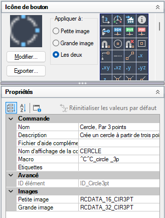

    Affectation d'une image standard

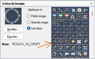

    • Dans le volet Icône de bouton, sous Appliquer à, sélectionnez l'une des trois options d'affectation d'image : Petite image, Grande image ou Les deux.
    • Sélectionnez une image dans la liste des images et le nom de l'image est attribué aux propriétés d'image Petite image, Grande image ou les deux de la commande sélectionnée.

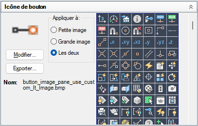

    Importation et affectation d'un image personnalisée
    • Dans le volet Icône de bouton, cliquez avec le bouton droit de la souris sur la liste des images et choisissez Importer l'image.
    • Dans la boîte de dialogue Ouvrir, accédez au fichier image à importer, sélectionnez-le, puis cliquez sur Ouvrir.
    • Dans le volet Icône de bouton, sous Appliquer à, sélectionnez l'une des trois options d'affectation d'image : Petite image, Grande image ou Les deux. Ensuite, sélectionnez l'image que vous avez importée à partir de la liste d'images.
