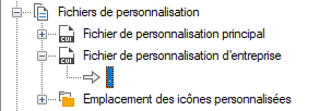

  1. Cliquez sur le menu de l'application Options. Trouver
  2. Dans l'onglet Fichiers de la boîte de dialogue Options, cliquez sur le signe Plus (+) en regard du noeud Fichiers de personnalisation pour le développer.
  3. Cliquez sur le signe Plus (+) en regard du noeud Fichier de personnalisation d'entreprise pour le développer.
  4. Sélectionnez l'élément sous Fichier de personnalisation d'entreprise, puis cliquez sur Parcourir.
  5. Dans la boîte de dialogue Sélectionner un fichier, recherchez et sélectionnez le fichier CUIx que vous souhaitez définir comme fichier de personnalisation d'entreprise. Cliquez sur Ouvrir.
    Si le fichier CUIx d'entreprise est partagé, il doit être enregistré à un emplacement accessible par tous les utilisateurs.
  6. Cliquez sur OK.
