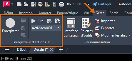

Les macros d’actions s’enregistrent avec l’enregistreur d’actions, situé dans l’onglet Gérer du ruban. C’est un peu la version AutoCAD d’un enregistreur audio ou d’un enregistreur vidéo numérique (DVR).
Lorsque l’enregistrement commence, un rond rouge apparaît à côté du réticule pour indiquer que l’enregistreur est prêt à recevoir vos actions.

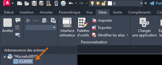

Sur le ruban, cliquez sur l’onglet Gérer > Enregistreur d’actions > Enregistrer. Trouver
Sur l’invite de commande, entrez CLAYER, puis le nom Cotes.
Notez l’enregistrement et l’affichage de la variable système CLAYER dans l’arborescence des actions.

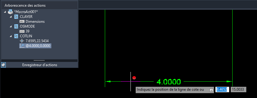

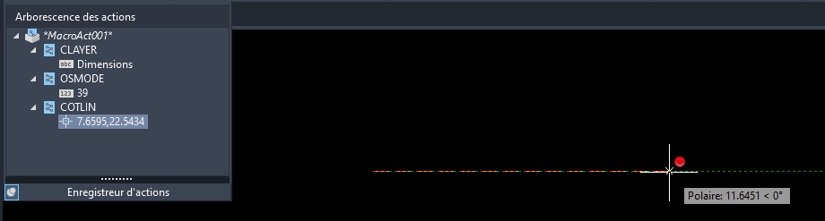

Sur l’invite de commande, entrez COTLIN.
Lorsque l’invite Spécifiez le premier point d’origine de la ligne d’attache s’affiche, spécifiez un point sur le dessin.
À l’invite Spécifiez le second point d’origine de la ligne d’attache, déplacez le curseur vers la droite et spécifiez un point.
À l’invite Spécifiez l’emplacement de la ligne de cote, déplacez le curseur vers le haut et spécifiez un point.

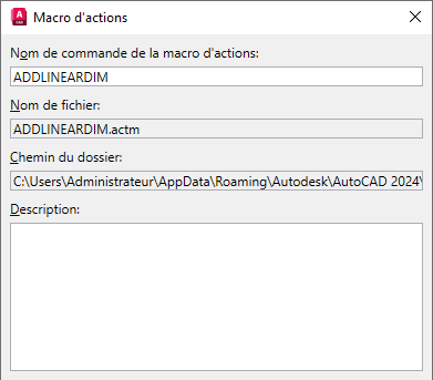

Sur le ruban, cliquez sur l’onglet Gérer > Enregistreur d’actions > Arrêter. Trouver
Dans le champ « Nom de commande de la macro d’actions » de la boîte de dialogue, entrez ADDLINEARDIM.
Vous pouvez également entrer une description de la macro d’actions dans le champ Description.
Cliquez sur OK pour enregistrer la macro d’actions dans un fichier portant l’extension ACTM ou ACTMX en fonction de la version de votre produit.

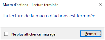

Sur l’invite de commande, tapez ADDLINEARDIM.
Dans la boîte de dialogue « Macro d’actions – Lecture terminée », cliquez sur Fermer.
Normalement, l’accrochage aux objets est maintenant activé, et une cote linéaire s’affiche sur le calque Cotes.

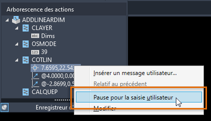

Pour modifier une macro d’actions, assurez-vous qu’elle est active dans la liste déroulante Macro d’actions et développez le groupe de fonctions Enregistreur d’actions pour afficher l’arborescence.
Vous pouvez réaliser les opérations suivantes dans l’arborescence des actions, une fois celle-ci développée :
Sélectionner une valeur enregistrée, puis double-cliquer dessus pour lui attribuer une nouvelle valeur
Faire un clic droit sur une valeur enregistrée et choisir « Pause pour la saisie utilisateur » afin de laisser les utilisateurs entrer une valeur au moment de la lecture
Faire un clic droit sur une commande enregistrée ou sur un nœud de changement de vue, puis les effacer en sélectionnant Supprimer
Remarque : Les options et les valeurs de commande ne peuvent pas être supprimées.
La procédure suivante vous montre comment raccourcir le nom du calque Cotes et inviter l’utilisateur à indiquer l’emplacement des lignes d’attache et de cote lors de la lecture :
Sur le ruban, cliquez sur l’onglet Gérer > Enregistreur d’actions. Dans la liste déroulante, choisissez ADDLINEARDIM.
Cliquez sur la barre de titre du groupe de fonctions Enregistreur d’actions pour le développer et afficher l’arborescence des actions.
Remarque : Si le groupe de fonctions refuse de se développer, essayez de résoudre le problème en définissant la variable système ACTUI sur la valeur 7, puis lisez la macro d’actions. Si cela ne fonctionne toujours pas, fermez et redémarrez le produit.
Cliquez sur le bouton en forme de punaise en bas à droite du groupe de fonctions une fois celui-ci développé afin d’éviter qu’il ne se referme.
Après avoir développé le groupe de fonctions Enregistreur d’actions et vous être assuré que l’arborescence des actions était bien visible, sélectionnez la valeur de chaîne enregistrée sous le nom de Cotes sous la variable système CLAYER, puis double-cliquez dessus et entrez la nouvelle valeur Cts.
Dorénavant, lorsque la macro d’actions s’exécutera, ce sera le calque Cts, et non plus Cotes, qui sera défini comme courant.
Sous le nœud de commande COTLIN, faites un clic droit sur chaque valeur de coordonnée et sélectionnez « Pause pour la saisie utilisateur ».
Normalement, chaque valeur de coordonnée s’affiche maintenant en italique, et un badge de silhouette est venu se rajouter. Lors de la lecture, vous serez désormais invité à spécifier l’emplacement de la première et de la deuxième ligne d’attache en complément de la ligne de cote.

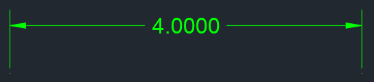

Exécutez la macro d’actions.
Désignez trois points pour définir la cote.
Cette fois-ci, celle-ci est placée sur le calque Cts.

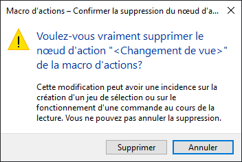

Remarque : Il n’est pas nécessaire de conserver les nœuds <Changement de vue> qui peuvent s’afficher dans votre macro d’actions. Ceux-ci permettent de restaurer la vue de dessin qui était définie comme courante lors de l’enregistrement de la macro. Vous pouvez par exemple les utiliser pour positionner l’éditeur de texte sur place dans la vue ou le résultat d’une opération en mode panoramique/zoom.
Avant de supprimer un nœud <Changement de vue>, créez une copie de votre macro dans la boîte de dialogue Gestionnaire de macro d’actions (commande GESTACTIONS), puis supprimez le nœud de la copie. Une fois la macro d’actions copiée :
sélectionnez-la dans la liste déroulante Macro d’actions si vous ne l’avez pas déjà fait ;
si besoin est, développez le groupe de fonctions Enregistreur d’actions, puis faites défiler l’arborescence jusqu’au nœud <Changement de vue> ;
faites un clic droit sur le nœud et choisissez Supprimer ;
dans la boîte de dialogue « Macro d’actions – Confirmer la suppression du nœud d’action », cliquez sur Supprimer.
Créez un dessin et lisez à nouveau la macro d’actions.
À présent, à moins que vous ne le souhaitiez, la vue de dessin ne changera pas.

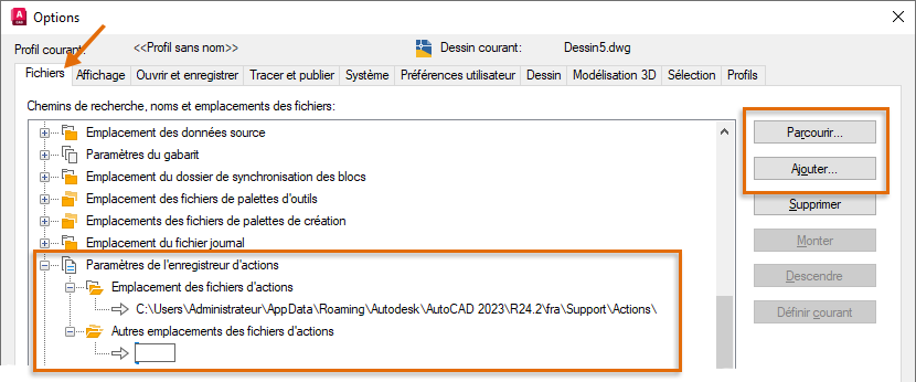

Les macros d’actions sont stockées dans des fichiers ACTM ou ACTMX en fonction de la version de votre produit. Les fichiers ACTM sont créés dans AutoCAD 2024 et les versions antérieures, tandis que les fichiers ACTMX sont créés dans des versions plus récentes qu’AutoCAD 2024. Ces deux types de fichier peuvent être enregistrés dans un emplacement partagé afin que plusieurs utilisateurs puissent s’en servir. Vous pouvez rechercher les fichiers ACTM et ACTMX dans deux types deux dossiers depuis l’enregistreur d’actions et AutoCAD :
Emplacement des fichiers d’actions : les nouvelles macros d’actions sont enregistrées dans cet emplacement et peuvent être modifiées depuis celui-ci.
Autres emplacements des fichiers d’actions : AutoCAD charge les fichiers de macro d’actions situés dans ces emplacements en lecture seule afin d’empêcher leur modification.
Ces dossiers se trouvent sous le nœud Paramètres de l’enregistreur d’actions de l’onglet Fichiers, dans la boîte de dialogue Options. La procédure suivante vous montre comment ajouter un emplacement supplémentaire pour les fichiers ACTM et ACTMX :
Dans la fenêtre de dessin, cliquez avec le bouton droit de la souris, puis choisissez Options.
Dans l’onglet Fichiers de la boîte de dialogue Options, développez le nœud Paramètres de l’enregistreur d’actions.
Sélectionnez le nœud Autres emplacements des fichiers d’actions.
Cliquez sur Ajouter, puis sur Parcourir.
Dans la boîte de dialogue Rechercher un dossier, sélectionnez le dossier contenant les fichiers ACTM et ACTMX supplémentaires à charger dans AutoCAD, puis cliquez sur Ouvrir (ou sur OK).
Sélectionnez OK pour enregistrer les modifications apportées dans la boîte de dialogue Options.
