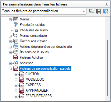

Le volet Personnalisations dans permet de parcourir les différents éléments de l'interface utilisateur figurant dans les fichiers de personnalisation chargés.
Dans ce volet, vous pouvez créer et modifier des éléments d'interface utilisateur tels que les groupes de fonctions et onglets du ruban, et la barre d'outils d'accès rapide. En haut du volet, vous trouverez les outils qui permettent de charger les fichiers de personnalisation partiels dans le fichier de personnalisation principal, d'enregistrer les modifications apportées aux fichiers de personnalisation chargés et de choisir comment vous voulez afficher ces derniers.
L'affichage sous forme d'arborescence permet de créer et de gérer des éléments d'interface utilisateur. Après avoir créé un élément d'interface utilisateur, vous pouvez lui ajouter des commandes en les faisant glisser à partir du volet Liste des commandes. Vous pouvez également modifier l'ordre dans lequel les commandes sont affichées sur un élément de l'interface utilisateur tel qu'un groupe de fonctions du ruban ou une barre d'outils en les faisant glisser vers le haut ou le bas dans l'arborescence.

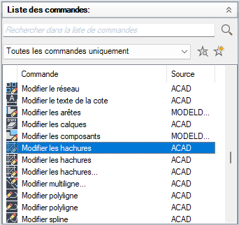

Le volet Liste des commandes contient toutes les commandes disponibles dans les fichiers CUIx actuellement chargés. Vous pouvez sélectionner une commande existante dans la liste pour modifier ses propriétés ou créer une commande. Si vous créez une commande, elle est ajoutée au fichier CUIx qui est affiché dans la liste déroulante située en haut du volet Personnalisations dans <nom de fichier>.
La zone Rechercher dans la liste de commandes située dans la partie supérieure du volet Liste des commandes vous permet de filtrer la liste des commandes en fonction de la chaîne de texte que vous entrez. La chaîne de texte est recherchée dans les noms des commandes et les résultats s'affichent dans la zone Liste des commandes.
La liste déroulante Catégories située dans la partie supérieure du volet Liste des commandes contient une liste des catégories prédéfinies utilisées pour filtrer les commandes affichées dans la zone de liste Commande. La liste déroulante contient des catégories spécifiques. Par exemple :
Les commandes et contrôles que vous pouvez ajouter à un élément de l'interface utilisateur s'affichent au bas du volet, dans la zone de liste. Faites glisser une commande ou un contrôle, puis déposez-le sur un élément de l'interface utilisateur pour l'afficher sous la forme d'un bouton ou d'un contrôle lorsque le fichier CUIx est enregistré et chargé dans le programme.

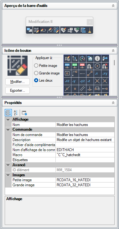

Le volet d'affichage dynamique permet d'afficher un aperçu de l'élément d'interface utilisateur sélectionné dans le volet Personnalisations dans. Il vous permet de modifier l'image d'une commande sélectionnée dans le volet Liste des commandes, ainsi que les propriétés spécifiques à l'élément sélectionné dans le volet Personnalisations dans ou Liste des commandes.
En fonction de l'élément sélectionné, un ou plusieurs volets suivants apparaissent :
