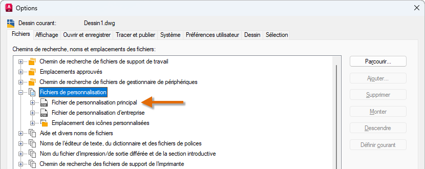

Les fichiers de personnalisation (CUI / CUIx) définissent des éléments de l'interface utilisateur, tels que la barre d'outils d'accès rapide (QAT), des groupes de fonctions et des onglets du ruban, des palettes, des barres d'outils classiques et des menus déroulants. En fonction de la version à partir de laquelle vous effectuez la migration, l'utilitaire Migrer les paramètres personnalisés cherche le fichier CUI ou CUIx spécifié par le paramètre Fichier de personnalisation principal. Le fichier de personnalisation principal est migré en plus des fichiers de personnalisation partiels chargés dans le fichier CUI / CUIx.

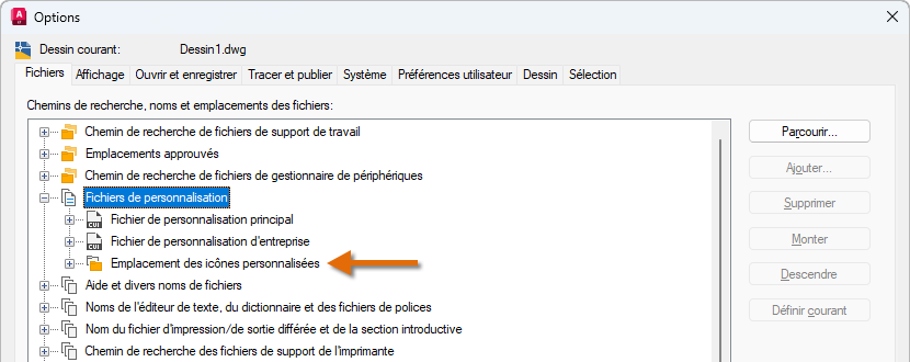

De nombreux éléments de l'interface utilisateur affichent une image personnalisée qui est migrée lorsque l'élément de l'interface utilisateur ou la commande qui personnalise l'image est migré entre les fichiers CUIx. Les images personnalisées référencées par des commandes et des éléments d'interface utilisateur définis dans un fichier CUIx sont stockées dans le fichier CUIx ou en externe dans l'emplacement défini par le paramètre Emplacement des icônes personnalisées. En fonction de la façon dont une image personnalisée est référencée, son processus de migration diffère.
La section suivante explique comment les images personnalisées sont migrées :

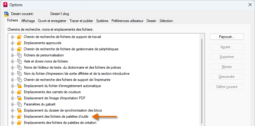

Les fichiers de la palette Outils contiennent des outils standard et personnalisés. Les fichiers sont enregistrés dans les emplacements spécifiés par le paramètre Emplacement du fichier des palettes d'outils.
Lors de la migration des palettes d'outils, les groupes de palettes d'outils personnalisés sont également migrés et sont fusionnés avec les groupes de palettes d'outils par défaut dans la version actuelle.

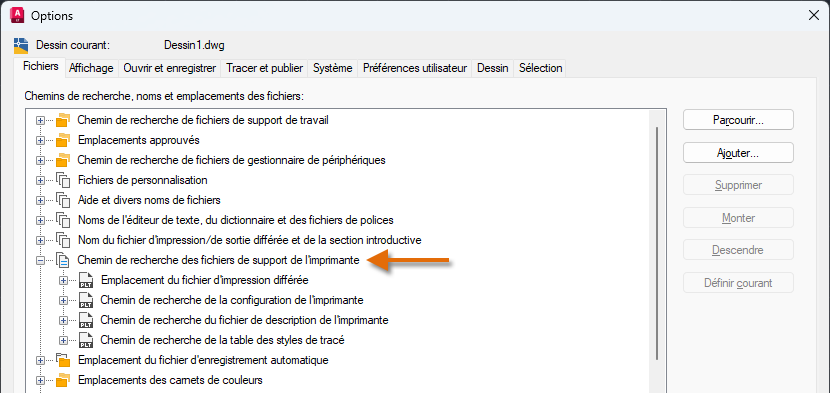

Les alias de commande sont des noms raccourcis qui sont utilisés pour lancer des commandes et sont stockés dans le fichier acad.pgp (ou acadlt.pgp dans AutoCAD LT). L'utilitaire Migrer les paramètres personnalisés permet de ne migrer que les alias de commande de la section définie par l'utilisateur du fichier PGP de la version précédente vers le fichier portant le même nom dans la version courante.
Les fichiers de tracé stockent différents paramètres qui déterminent la sortie d'un fichier de dessin, y compris pour les traceurs et les imprimantes, et qui permettent de contrôler l'aspect du dessin au trait dans la sortie.

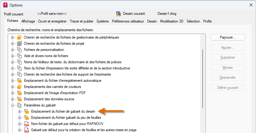

Des fichiers gabarit de dessin (DWT) sont utilisés pour créer de nouveaux dessins. Les dessins créés à l'aide d'un fichier DWT contiennent tous les styles et les objets de dessin définis dans le fichier DWT. Les fichiers DWT personnalisés dans la version précédente sont migrés dans un sous-dossier nommé d'après la version d'origine ; la convention de nommage du sous-dossier est Nom du produit Gabarits. Le sous-dossier Nom du produit Gabarits est créé sous le dossier défini par le paramètre Emplacement du fichier de gabarit de dessin.
