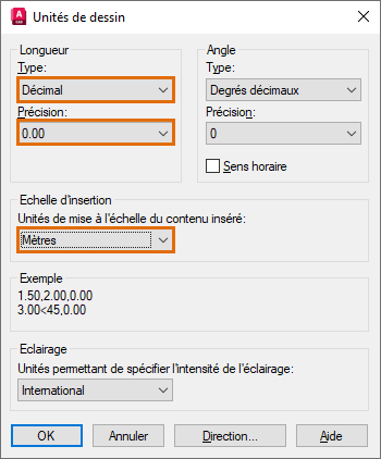

  2. Définissez les unités de dessin en cliquant sur le bouton Application Utilitaires de dessinUnités. Trouver
  3. Dans la boîte de dialogue Unités du dessin, spécifiez les informations suivantes et cliquez sur OK.
    Les mesures du dessin courant sont affichées au format décimal et une unité de dessin correspond à un mètre.

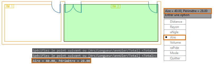

  3. Calculez l’aire de RM 2 en utilisant une série de points. Dans le ruban, cliquez sur l’onglet Débutle groupe de fonctions Utilitairesla liste déroulante MesurerAire. Trouver
    Ou, sur l’invite de commande, entrez aa (AIRE).
  4. Spécifiez les points dans une séquence qui définit le périmètre de RM 2. Il n’est pas nécessaire de dupliquer le premier et le dernier points.
    Le périmètre fermé mis en surbrillance en vert définit l’aire à calculer.
  5. Appuyez sur Entrée. Assurez-vous que l’option Aire est sélectionnée.
    L’aire calculée s’affiche dans la fenêtre de commande et dans une info-bulle dynamique. Si les résultats ne sont pas visibles, appuyez sur F2 pour ouvrir la fenêtre de commande.

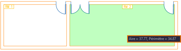

Une autre méthode pour afficher le périmètre et la surface consiste à utiliser l’option Rapide de la commande MESURERGEOM. Recalculez l’air avec l’option Mesure rapide.
  1. Dans le ruban, cliquez sur l’onglet Débutle groupe de fonctions Utilitairesla liste déroulante MesurerRapide.
    Vous pouvez voir les valeurs calculées quand vous placez le curseur de la souris sur des objets ou entre eux.
  2. Placez le curseur sur un espace à l’intérieur du périmètre de RM2.
  3. Cliquez lorsque les côtés du périmètre sont mis en surbrillance.
    Remarque : L’option Rapide est conçue pour afficher dynamiquement l’aire calculée d’un objet fermé. Notez que la zone définie, mise en surbrillance en vert, exclut les espaces ouverts. Appuyez sur la touche Maj et cliquez pour spécifier plusieurs zones fermées à calculer.

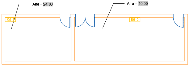

Étiquetage de l’aire calculée
Vous allez insérer des étiquettes qui affichent l’aire des salles de réunion. Bien que les commandes AIRE ou MESURERGEOM ou la palette Propriétés affichent l’aire de la pièce, elles ne créent pas d’étiquette dans votre dessin. Nous allons utiliser des objets de ligne de repère multiple (LIGNEDEREPMULT) et des champs pour afficher l’aire. Pour obtenir des informations et des conseils sur l’utilisation de la commande LIGNEDEREPMULT, consultez Avez-vous essayé : lignes de repère multiples pour les étiquettes et les repères de vue.
  1. Cliquez sur l’onglet Annoter et accédez au groupe de fonctions Lignes de repère. Cliquez sur l’outil Ligne de repère multiple.
  2. Cliquez n’importe où à l’intérieur du périmètre pour spécifier l’emplacement de la pointe de la flèche, puis cliquez sur l’emplacement où vous souhaitez placer la ligne de guidage de la ligne de repère.

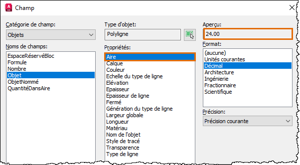

  3. Entrez le texte (par exemple, « Aire= »).
  4. Positionnez le curseur où vous souhaitez que le texte du champ apparaisse. Cliquez avec le bouton droit de la souris et choisissez Insérer un champ.
    Conseil : Appuyez sur les touches Ctrl+F si l’option Insérer un champ n’est pas visible dans le menu contextuel.
  5. Dans la boîte de dialogue Champ, spécifiez les options dans l’ordre indiqué.
    La boîte de dialogue Champ se ferme temporairement.
  6. Dans la fenêtre de dessin, sélectionnez la polyligne qui définit le périmètre de RM 1. La boîte de dialogue Champ est affichée à nouveau.
  7. Les propriétés disponibles pour l’objet sélectionné sont affichées. Sous Propriété, sélectionnez Aire.
    Un aperçu de la valeur calculée de la propriété sélectionnée s’affiche également.
  8. Cliquez sur OK.
    L’aire de la pièce sélectionnée s’affiche dans le texte de l’objet ligne de repère multiple.
  9. Dans l’onglet contextuel du ruban Éditeur de textegroupe de fonctions Fermer, cliquez sur Fermer l’éditeur de texte. Vous pouvez également cliquer dans le dessin en dehors de l’éditeur de texte sur place.
  10. Répétez les étapes pour créer une étiquette pour l’aire de RM 2.
    Le périmètre de RM 2 est tracé avec une polyligne ouverte. Lorsque vous êtes invité à sélectionner l’objet dans la boîte de dialogue Champ, cliquez sur la polyligne qui correspond au bas et aux côtés de la pièce. La ligne supérieure n’est pas une polyligne fermée pour la pièce. Il est recommandé de vérifier l’aperçu de la valeur calculée dans la boîte de dialogue Champ.
    Conseil : Les données du champ ne sont pas mises à jour automatiquement. La variable système FIELDEVAL détermine quand les champs sont recalculés. Si cette option est définie sur la valeur par défaut, un enregistrement ou l’utilisation de la commande REGEN met à jour le champ. Vous pouvez également double-cliquer sur le texte de l’objet ligne de repère multiple (où le champ est inséré). Cliquez avec le bouton droit de la souris, puis choisissez Mettre à jour le champ.
Supposons que la nouvelle directive du comté autorise une personne par quatre mètres carrés (m2) d’espace au sol. Nous pouvons à tout moment identifier le nombre maximal d’occupants de la salle de réunion en divisant la superficie de la pièce par 4 m2.
Salle de réunion Aire (m2) Occupants maximum
RM 1 24.00 6
RM 2 40.00 10

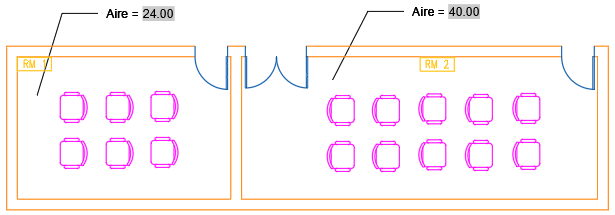

Ajoutez du mobilier dans les salles de réunion et organisez les chaises de façon à ce qu’elles soient au moins séparées d’un mètre.
  1. Cliquez sur l'onglet Vue le groupe de fonctions Palettes DesignCenter. Trouver
  2. Dans l’arborescence de DesignCenter, accédez au contenu que vous souhaitez ajouter au dessin. Pour cet exemple, « CHAIR7 » se trouve dans le dossier à l’emplacement suivant : %ProgramFiles%\Autodesk\AutoCAD <version>\Sample\Database Connectivity\Floor Plan Sample.dwg\Blocks.
  3. Insérez six chaises dans RM 1 et 10 dans RM 2, respectivement.
  4. Vérifiez la distance entre les chaises. Cliquez sur l’onglet Débutle groupe de fonctions Utilitairesla liste déroulante MesurerRapide.
    L’option Rapide est particulièrement utile pour afficher les distances en temps réel dans un dessin. Vous pouvez également utiliser la commande DISTANCE pour trouver la distance entre les points spécifiés.
  5. Lorsque vous déplacez le curseur, les distances entre les objets s’affichent de manière dynamique.
  6. Réorganisez et espacez correctement les objets.
