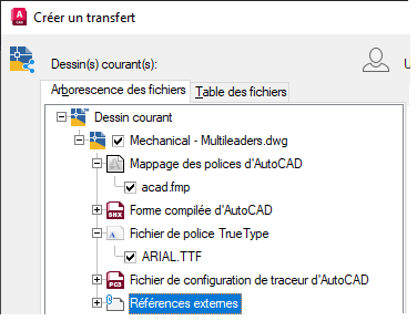

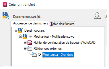

Dans la boîte de dialogue Créer un transfert, cliquez sur l'onglet Arborescence des fichiers.
Cette vue affiche la relation entre les fichiers référencés et le fichier de dessin courant.

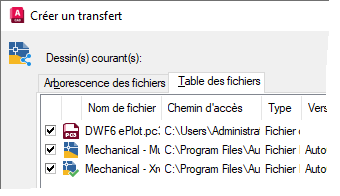

Cliquez sur l'onglet Table des fichiers.
Cette vue affiche la liste complète de tous les fichiers à inclure dans le module de transfert.
Dans l'onglet Table des fichiers, désactivez la case à cocher en regard de l'élément DWF6 ePlot.pc3 pour l'exclure du module de transfert.
DWF6 ePlot.pc3 fait partie de l'installation standard d'AutoCAD. Vous n'avez donc pas besoin de la partager avec d'autres utilisateurs.

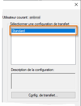

Dans la section Sélectionner une configuration de transfert, sélectionnez Standard.
La configuration de transfert définit les paramètres utilisés pour définir le module de transfert, ainsi que la façon dont le dessin et les fichiers associés doivent être mis à jour.

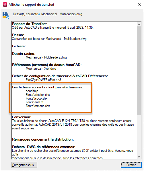

Dans le coin inférieur gauche de la boîte de dialogue, cliquez sur Afficher le rapport.
Dans la boîte de dialogue Afficher le rapport de transfert, vérifiez le rapport, puis cliquez sur Fermer.
Ce rapport fournit des informations sur les fichiers à inclure dans le module de transfert, ainsi que sur ceux qui ont été identifiés mais qui sont actuellement exclus. Les fichiers qui peuvent être identifiés et exclus par défaut sont les fichiers de police ou les fichiers de référence déchargés.

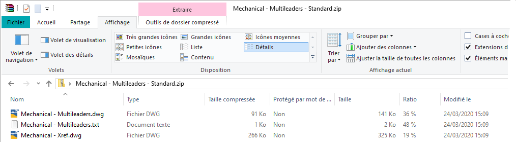

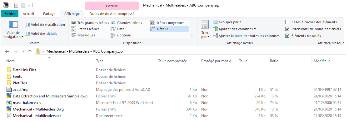

Dans la boîte de dialogue Spécifier un fichier zip, accédez au dossier Documents ou à l'emplacement où vous souhaitez enregistrer le fichier ZIP. Entrez le nom du fichier, puis cliquez sur Enregistrer.
Dans l'explorateur de fichiers, accédez au fichier ZIP et cliquez deux fois dessus.
Le contenu du fichier ZIP s'affiche dans la fenêtre, vous permettant de voir la structure des fichiers archivés.
Remarque : Le fichier TXT de l'archive ZIP est une copie du rapport affiché dans la boîte de dialogue Créer un transfert.

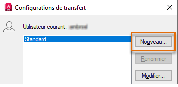

Dans la boîte de dialogue Créer un transfert, sous la section Sélectionner une configuration de transfert, cliquez sur Configurations de transfert.
Dans la boîte de dialogue Configurations de transfert, sélectionnez la configuration de transfert standard et cliquez sur Nouveau.
Si vous souhaitez modifier une configuration de transfert existante, sélectionnez-la dans la liste, puis cliquez sur Modifier.

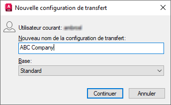

Dans le champ Nouveau nom de la configuration de transfert de la boîte de dialogue Nouvelle configuration de transfert, remplacez le nom par défaut par "Entreprise ABC". Cliquez sur Continuer.

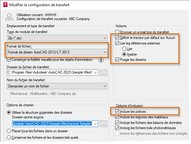

Dans la boîte de dialogue Modifier la configuration de transfert, effectuez les modifications suivantes :
Sous Type et emplacement de transfert, cliquez sur la liste déroulante Format de fichier et choisissez Format de dessin AutoCAD 2013/LT 2013.
Remarque : L'enregistrement des dessins dans un format antérieur peut entraîner une perte du formatage et des objets non pris en charge par la version antérieure.
Dans la section Actions, cochez :
Définir le traceur par défaut sur Aucun
Lier les références externes ; sélectionnez ensuite Insérer
Purger les dessins
Dans la section Options d'inclusion, cochez la case Inclure les polices.
Cliquez sur OK pour enregistrer les modifications.

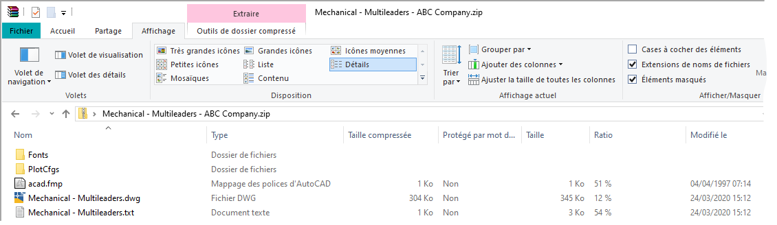

Choisissez le nom et l'emplacement du module de transfert, puis ouvrez le fichier ZIP et examinez les fichiers archivés.

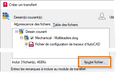

Sous les onglets Arborescence des fichiers et Table des fichiers, cliquez sur Ajouter un fichier.

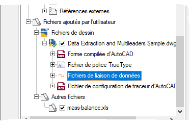

Maintenez la touche Ctrl enfoncée et sélectionnez les fichiers Data Extraction and Multileaders Sample.dwg et mass-balance.xls. Cliquez sur Ouvrir.
Les fichiers sélectionnés ainsi que ceux auxquels ils font référence sont ajoutés.

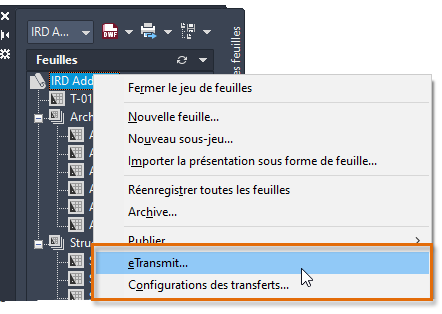

Si le dessin courant fait partie d'un jeu de feuilles, les données de celui-ci (fichier DST) ainsi que ses fichiers de support sont également inclus dans le module de transfert. Lorsque vous créez un module de transfert avec des fichiers appartenant à un jeu de feuilles, il est recommandé d'utiliser la fonctionnalité eTransmit dans le gestionnaire du jeu de feuilles plutôt que la commande ETRANSMIT. Cliquez avec le bouton droit de la souris sur le nœud du jeu de feuilles dans le gestionnaire du jeu de feuilles, puis choisissez eTransmit pour regrouper tous les fichiers de dessin et de support du jeu de feuilles. Un jeu de feuilles peut également contenir des configurations de transfert, ce qui facilite le partage des paramètres de transfert avec les autres utilisateurs travaillant sur le même projet.
