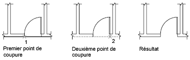

Vous pouvez couper un objet en deux et les séparer ou non par un espace. Vous pouvez également joindre des objets pour créer un objet unique ou plusieurs objets.
Utilisez la commande COUPURE pour créer un espace dans un objet, créant ainsi deux objets séparés par un espace. La commande COUPURE est souvent utilisée pour créer un espace destiné à insérer un bloc ou un texte.
Vous pouvez créer des coupures dans la plupart des objets géométriques, sauf les blocs, les multilignes et les régions. Une autre méthode consiste à utiliser la commande DECOMPOS sur ces types d'objets et à créer des coupures dans la géométrie dissociée.
