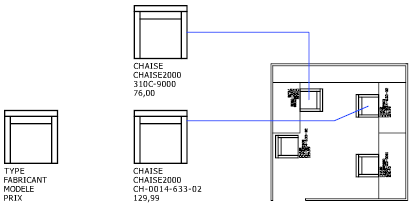

L'illustration suivante présente un bloc "chaise" comportant quatre attributs : type, fabricant, modèle et coût. Etant donné que les étiquettes ont été définies en tant que variables, des informations spécifiques sur chaque occurrence peuvent être ajoutées pour chaque référence de bloc insérée.

Si vous désirez utiliser plusieurs attributs ensemble, définissez-les et incluez-les dans le même bloc. Par exemple, vous pouvez définir des attributs étiquetés "Type," "Fabricant," "Modèle" et "Coût," puis les inclure à un bloc appelé CHAISE.
