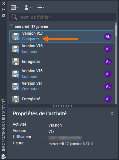

L’historique DWG a été fusionné dans Informations sur l’activité. Ainsi, lorsqu’un fichier est enregistré sur un service de stockage dans le cloud pris en charge, tel qu’Autodesk Docs, Google Drive, OneDrive, Box ou Dropbox, une nouvelle version de fichier apparaît sous la forme d’une activité Version dans la palette Informations sur l’activité. Cliquez sur Comparer dans l’activité Version pour afficher les différences entre la version actuelle et la version précédente.

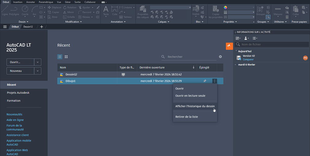

Vous pouvez également afficher les différentes versions d’un dessin sans ouvrir le fichier. Dans l’accueil, cliquez sur Récent, puis sélectionnez votre dessin. Cliquez ensuite sur les points de suspension verticaux et sélectionnez Afficher l’historique du dessin pour voir les activités du dessin dans la palette ancrée.
