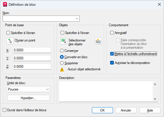

Boîte de dialogue Définition de bloc
BLOC (commande) Trouver
Liste d'options
Les options suivantes s'affichent.
Nom
Attribue un nom au bloc. Le nom, limité à 255 caractères, peut comporter des lettres, des chiffres, des espaces et tout caractère spécial qui n'est pas utilisé à d'autres fins par le système d'exploitation ou ce programme.
Le nom et la définition du bloc sont enregistrés dans le dessin courant.
Aperçu
Si un bloc existant est sélectionné sous Nom, affiche un aperçu du bloc.
Point de base
Indique un point d'insertion de base pour le bloc. La valeur par défaut est 0,0,0.
Spécifier à l'écran
Vous invite à spécifier le point de base lorsque la boîte de dialogue est fermée.
Choisir le point de base d'insertion
Ferme temporairement la boîte de dialogue et vous permet d'indiquer un point d'insertion de base dans le dessin courant.
X
Indique la valeur de coordonnées X.
Y
Indique la valeur de coordonnées Y.
Z
Indique la valeur de coordonnées Z.
Objets
Désigne les objets à insérer dans le nouveau bloc et détermine si les objets sélectionnés doivent être conservés, supprimés ou convertis en occurrence de bloc une fois le bloc créé.
Spécifier à l'écran
Vous invite à spécifier les objets lorsque la boîte de dialogue est fermée.
Sélectionner des objets
Ferme provisoirement la boîte de dialogue Définition de bloc tandis que vous sélectionnez les objets destinés au bloc. Une fois la sélection d'objets effectuée, appuyez sur Entrée pour retourner à la boîte de dialogue.
Sélection rapide
Affiche la boîte de dialogue Sélection rapide, qui permet de définir un jeu de sélection.
Conserver
Conserve les objets sélectionnés dans le dessin en tant qu'objets distincts une fois le bloc créé.
Convertir en bloc
Convertit les objets sélectionnés en occurrence de bloc dans le dessin une fois le bloc créé.
Supprimer
Supprime les objets sélectionnés du dessin une fois le bloc créé.
Objets sélectionnés
Affiche le nombre d'objets sélectionnés.
Comportement
Spécifie le comportement du bloc.
Annotatif
Indique que le bloc est annotatif.
Faire correspondre l'orientation du bloc à la présentation
Indique que l'orientation des références de bloc dans les fenêtres de l'espace papier correspond à l'orientation de la présentation. Cette option n'est pas disponible si l'option Annotatif est désactivée.
Mettre à l'échelle uniformément
Spécifie si la référence de bloc peut, ou non, être mise à l'échelle non uniformément.
Autoriser la décomposition
Spécifie si la référence de bloc peut, ou non, être décomposée.
Paramètres
Spécifie les paramètres du bloc.
Unité de bloc
Spécifie les unités d'insertion de la référence de bloc.
Pour plus d’informations sur le calcul de l’échelle d’un bloc lors de l’insertion, voir À propos des unités de bloc et de l’échelle d’insertion.
Hyperlien
Ouvre la boîte de dialogue Insérer un hyperlien, que vous pouvez utiliser pour associer un hyperlien à la définition de bloc.
Description
Spécifie la description textuelle du bloc.
Ouvrir dans l'éditeur de blocs
Ouvre la définition de bloc courante dans l'éditeur de blocs lorsque vous cliquez sur OK.
