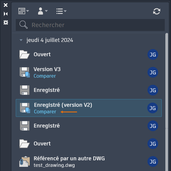

Utilisez Informations sur l’activité pour voir les contributions de vos collègues aux fichiers de dessin partagés, comparer les historiques des versions et collaborer sur d’autres produits AutoCAD.
Informations sur l’activité enregistre les mises à jour de chaque contributeur dans un fichier de dessin, rationalisant ainsi la collaboration et vous permettant de reprendre le travail là où vous en étiez.
Remarque : Les activités sont consignées même lorsque la palette Informations sur l'activité est fermée. Toutes les activités sont affichées lors de la prochaine ouverture de la palette.

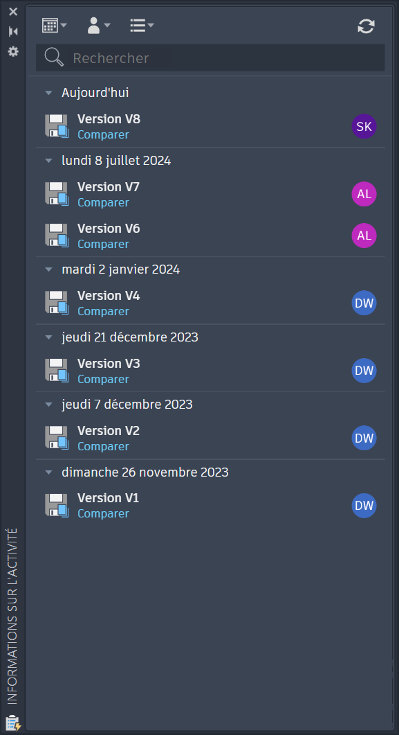

Comparer différentes versions
Lorsque vous utilisez Informations sur l'activité avec l’un des fournisseurs de stockage dans le cloud pris en charge, vous pouvez facilement comparer les versions précédentes et actuelles.
