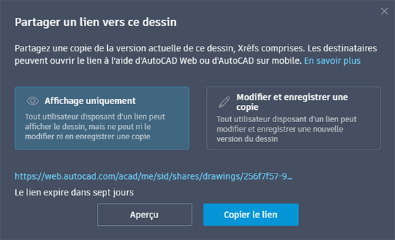

PARTAGER (commande)
Permet de partager un lien vers une copie du dessin en cours pour l’afficher ou la modifier dans AutoCAD sur le Web (web.autocad.com) ou dans AutoCAD sur mobile. La copie du dessin inclut toutes les références et images externes.
Trouver
Pour les fichiers de dessin enregistrés dans Autodesk Docs
Sélectionnez Modification autorisée pour partager un lien qui permet aux destinataires d’apporter des modifications au fichier de dessin réel. Les membres du projet qui reçoivent le lien et qui disposent d’une autorisation de modification dans Autodesk Docs peuvent apporter des changements au dessin. Vous pouvez également sélectionner Affichage uniquement pour partager un lien vers le dessin qui ne peut pas être modifié ni enregistré.
Pour les fichiers de dessin qui ne sont pas enregistrés dans Autodesk Docs
Sélectionnez Modifier et enregistrer une copie pour partager la version du fichier qui peut être modifiée et enregistrée en tant que copie. Vous pouvez également sélectionner Affichage uniquement pour partager un lien vers le dessin qui ne peut pas être modifié ni enregistré. Tous les utilisateurs disposant du lien peuvent accéder au dessin dans un navigateur Web ou dans l’application mobile. Le lien expire sept jours après sa création.
