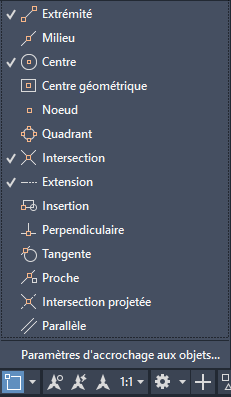

Utilisation de l’accrochage aux objets actif
Si vous devez utiliser un ou plusieurs accrochages aux objets consécutivement, activez le mode d’accrochage aux objets, qui reste défini pour toutes les commandes ultérieures. Par exemple, vous pouvez définir Extrémité, Milieu et Centre comme accrochages aux objets actifs.
Conseil : Si plusieurs activations d’accrochages aux objets sont activées, plusieurs accrochages aux objets sont possibles à un emplacement donné. Appuyez sur la touche de tabulation pour parcourir toutes les possibilités avant de spécifier le point.
