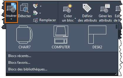

Plusieurs outils sont disponibles pour l'insertion de blocs. Le choix de l'outil dépend de facteurs tels que le nombre de blocs dont vous avez en général besoin dans un dessin et si vous utilisez une grande variété de dessins source.
| Galerie du ruban - Dans l’onglet Accueil, panneau Blocs, vous pouvez cliquer sur Insérer pour afficher une galerie de définitions de bloc dans le dessin courant. Utilisez la galerie lorsque vous devez insérer rapidement peu de blocs (en cliquant dessus et en les plaçant dans le dessin).
Remarque : Les blocs associés aux styles de cote et de ligne de repère multiple sont inclus automatiquement lorsque vous créez des cotes et des lignes de repère multiples. Ainsi, ils ne s'affichent pas dans la galerie du ruban ni la palette des blocs.

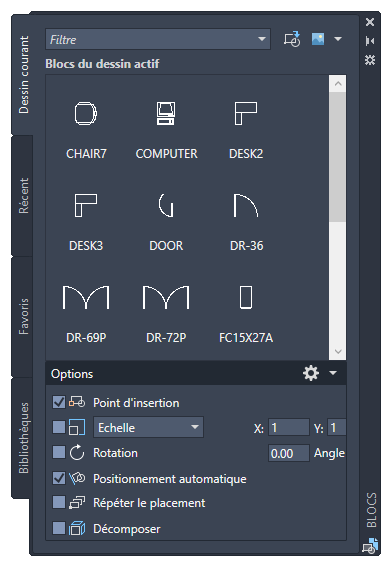

| Palette de blocs : la Palette de blocs est conçue pour fournir un accès rapide et à tout moment lorsque vous utilisez un nombre limité de blocs dans un dessin. Dans la palette Blocs, connectez-vous à votre compte Autodesk Account et spécifiez un emplacement de stockage sur le cloud pour synchroniser vos blocs et y accéder à tout moment, où que vous soyez. Cette palette affiche les blocs répartis dans quatre onglets : Dessin courant, Récent et Bibliothèques. Vous pouvez accéder à la palette des blocs à l'aide de la commande PALETTEBLOCS. |
