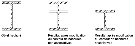

Contours de hachures et associativité
Dans l'illustration suivante, les hachures de béton sont délimitées, tandis que les hachures de terre sont non délimitées.
Par défaut, les hachures délimitées sont associatives, ce qui signifie que l'objet de hachures est associé aux objets de contours de hachures : les modifications apportées aux objets de contours sont automatiquement appliquées aux hachures.
Les hachures non associatives ne sont pas mises à jour au moment de la modification du contour d'origine.
L'associativité des hachures est activée par défaut et contrôlée par la variable système HPASSOC. Vous pouvez modifier l'associativité des hachures à l'aide du bouton Associer de la palette Options, de la palette Propriétés ou de la boîte de dialogue Editer les hachures.
