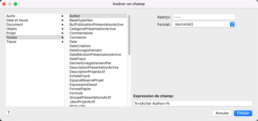

Boîte de dialogue Insérer un champ
Insère un champ dans le dessin.
CHAMP (commande)
Jeux d'outils : Onglet Dessin  > Groupe de fonctions Tableau  > Insérer un champ.
Résumé
Les fonctions disponibles varient en fonction de la catégorie de champ et du nom de champ sélectionnés.
Liste d'options
Les options suivantes s'affichent.
Catégorie de champ
Définit les types de champ répertoriés dans la liste Noms de champs (Date et heure, Document et Objets, par exemple,
Noms de champs
Répertorie les champs disponibles dans une catégorie. Sélectionnez un nom de champ pour afficher les options disponibles pour ce champ.
Aperçu
Affiche la valeur courante du champ ou une chaîne vide (----) si la valeur est incorrecte.
Le libellé de cette option varie selon le nom de champ sélectionné. Par exemple, lorsque l'option Date est sélectionnée dans la liste des noms de champs, le libellé est Format et le format de date sélectionné s'affiche (par exemple, M/j/aaaa).
Liste des formats
Répertorie les options disponibles pour l'affichage de la valeur du champ. Par exemple, les champs de date peuvent afficher le nom du jour, et les chaînes de texte peuvent être en majuscules ou en minuscules, ou peuvent utiliser la casse du titre ou encore une majuscule pour la première lettre. La valeur affichée dans la boîte de dialogue Champs reflète le format sélectionné.
Expression de champ
Affiche l'expression sous-jacente au champ. Vous ne pouvez pas éditer l'expression d'un champ, mais vous apprendrez comment les champs sont construits en lisant cette section.
