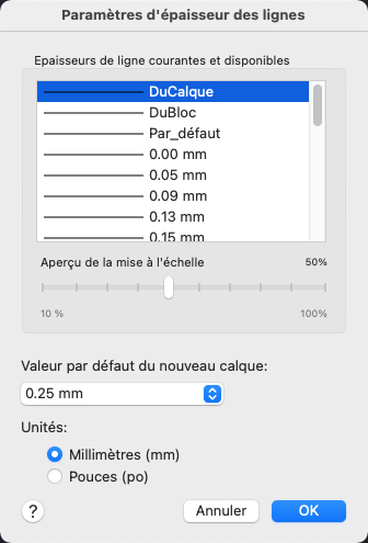

Boîte de dialogue Paramètres d'épaisseur des lignes
Définit l'épaisseur de ligne courante et les unités d'épaisseur de ligne, gère l'affichage et l'échelle d'affichage des épaisseurs de ligne et indique l'épaisseur de ligne par défaut des calques.

Contrôle des unités
Indique si les épaisseurs de ligne s'affichent en millimètres ou en pouces. Vous pouvez également définir le paramètre Unités de liste au moyen de la variable système LWUNITS.
Millimètres (mm)
Indique les valeurs d'épaisseur de ligne en millimètres.
Pouces (po)
Indique les valeurs d'épaisseur de ligne en pouces.
Valeur par défaut
Gère l'épaisseur de ligne DEFAUT des calques. La valeur initiale de DEFAUT est de 0.01 po ou 0.25 mm (variable système LWDEFAULT).
Epaisseurs de ligne
Affiche les valeurs des épaisseurs de ligne disponibles et indique l'épaisseur de ligne courante. L'épaisseur de ligne courante est affichée en surbrillance dans la liste.
Les valeurs d'épaisseurs de ligne comportent des paramètres standard tels que DUCALQUE, DUBLOC et DEFAUT. La valeur DEFAUT est définie par la variable système LWDEFAULT, dont la valeur initiale est 0.01 pouces ou 0.25 mm. Tous les nouveaux calques utilisent la valeur par défaut. La valeur d'épaisseur de ligne 0 trace avec l'épaisseur de ligne la plus réduite possible sur le périphérique de traçage et s'affiche à un pixel dans l'espace objet.
Remarque : Utilisez la variable système LWDISPLAY ou activez et désactivez le bouton Afficher/Masquer l'épaisseur de ligne de la barre d'état pour afficher les épaisseurs de ligne dans la zone de dessin. Le temps de régénération peut augmenter si les épaisseurs de ligne sont supérieures à un pixel. Cette option ne change pas la manière dont les objets sont tracés.
Aperçu de la mise à l'échelle
Détermine l'échelle d'affichage des épaisseurs de ligne dans la présentation Objet. Dans la présentation Objet, les épaisseurs de ligne s'affichent en pixels. Ces épaisseurs sont affichées avec une largeur en pixels proportionnelle à la valeur en unités réelles selon laquelle elles sont tracées. Si vous utilisez un écran haute résolution, vous pouvez régler l'échelle d'affichage des épaisseurs de ligne de manière à mieux restituer leurs différences. La liste des épaisseurs de ligne indique l'échelle d'affichage courante.
Les objets affichés avec une épaisseur de ligne supérieure à un pixel risquent de ralentir la régénération de l'affichage. Pour optimiser les performances du programme dans la présentation Objet, appliquez à l'échelle d'affichage des épaisseurs de ligne la valeur minimale ou désactivez entièrement l'affichage des épaisseurs de ligne.
