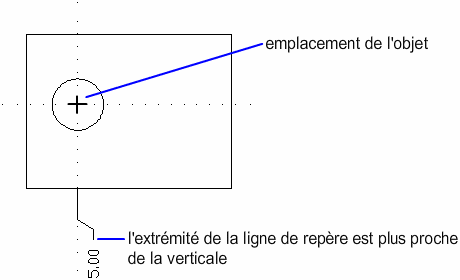

Localisation de la ligne de repère
Une fois que vous avez spécifié l'emplacement du point sur le dessin, vous devez indiquer l'extrémité de la ligne de repère. Par défaut, l'extrémité de la ligne de repère que vous spécifiez détermine automatiquement si une cote superposée X ou Y est créée. Par exemple, vous pouvez créer une cote superposée X en spécifiant un emplacement, plus vertical qu'horizontal, pour l'extrémité de la ligne de repère.
