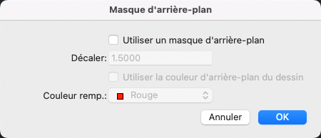

Boîte de dialogue Masque d'arrière-plan
Contrôle l'utilisation d'un arrière-plan opaque derrière du texte multiligne.
TEXTMULT (commande)
Jeu d'outils : onglet Dessin > groupe de fonctions Texte > Texte multiligne  : cliquez avec le bouton droit sur le texte > Masque d'arrière-plan sélectionné.
Liste d'options
Les options suivantes s'affichent.
Utiliser un masque d'arrière-plan
Place un arrière-plan opaque derrière le texte.
Remarque : Lorsque vous appliquez un masque d'arrière-plan aux colonnes multiples textmult, seules les zones des colonnes sont masquées. L'espace entre les colonnes (appelé espacement) n'est pas masqué.
Décalage
Spécifie la marge autour du texte pour l'arrière-plan opaque. La valeur se base sur la hauteur du texte. Un facteur égal à 1.0 correspond exactement à l'objet texte multiligne. Un facteur de 1.5 étend l'arrière-plan de 0.5 fois la hauteur du texte.
Utiliser la couleur d'arrière-plan
Fournit un arrière-plan de la même couleur que celle de l'arrière-plan du dessin.
Couleur de remplissage
Indique la couleur de l'arrière-plan.
Couleur
Spécifie une couleur pour l'arrière-plan opaque. Vous pouvez choisir l'une des couleurs de la liste ou cliquer sur Sélectionner une couleur pour ouvrir la boîte de dialogue Palette des couleurs.
