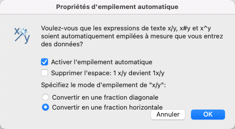

Boîte de dialogue Propriétés de l'empilement automatique
Définit les paramètres par défaut pour l'empilement automatique des caractères.

Activer l'empilement automatique
Empile automatiquement les caractères numériques entrés avant et après l'accent circonflexe, la barre oblique et le dièse. Par exemple, si vous entrez 1#3 suivi d'un caractère non numérique ou d'un espace, le texte est automatiquement empilé sous la forme d'une fraction diagonale.
Supprimer l'espace
Supprime les espaces entre un nombre entier et une barre de fraction.
Convertir en une fraction diagonale
Convertit le caractère barre oblique (/) en barre de fraction diagonale lorsque l'empilement automatique est activé.
Convertir en une fraction horizontale
Convertit le caractère barre oblique (/) en barre de fraction horizontale lorsque l'empilement automatique est activé.
Remarque : Que la fonction d'empilement automatique soit activée ou non, le caractère dièse (#) est toujours converti en barre de fraction diagonale et l'accent circonflexe (^), en symbole de tolérance.
