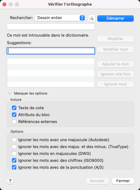

Boîte de dialogue Vérifier l'orthographe
Affiche la boîte de dialogue Vérificateur d'orthographe qui sélectionne et affiche les mots incorrects et vous suggère d'autres mots.

Liste d'options
Les options suivantes s'affichent.
Rechercher
Affiche les zones dont vous voulez vérifier l'orthographe.
Choix des objets
Limite la vérification de l'orthographe à la sélection de texte sur une ligne, texte sur plusieurs lignes, texte de cote, texte de ligne de repère multiple, texte à l'intérieur d'attributs de blocs et texte à l'intérieur de xréfs.
Absent du dictionnaire
Affiche le mot identifié comme mal orthographié.
Suggestions
Affiche une liste de suggestions de remplacement provenant du dictionnaire courant.
Vous pouvez sélectionner un autre mot de remplacement dans la liste ou modifier un mot de remplacement ou en entrer un en haut de la zone de texte Suggestions.
Départ
Débute la vérification orthographique du texte.
Modifier
Remplace le mot courant par le mot affiché dans la zone Suggestions.
Modifier tout
Remplace le mot courant dans tous les objets de texte sélectionnés dans la zone faisant l'objet de la vérification orthographique.
Ajouter le mot
Ajoute le mot courant au dictionnaire personnalisé courant. La longueur maximale d'un mot est de 63 caractères.
Ignorer une fois
Ignore le mot courant.
Ignorer tout
Ignore toutes les autres occurrences du mot courant.
Annuler
Inverse la ou les opérations de vérification de l'orthographe précédentes, notamment Ignorer, Ignorer tout, Modifier, Modifier tout et Ajouter le mot.
Afficher/Masquer les options
Contrôle l'affichage des options de recherche avancée.
Inclure
Texte de cote
Le texte de cote est inclus dans la vérification.
Attributs du bloc
Les attributs de bloc sont inclus dans la vérification.
Références externes
Les références externes sont incluses dans la vérification.
Options
Ignorer les mots avec une majuscule
Indique d'ignorer les mots comportant une majuscule.
Ignorer les mots avec des majus. et des minus.
Indiquer d'ignorer les mots qui contiennent des mots comportant des majuscules et des minuscules.
Ignorer les mots en majuscules
Indique d'ignorer les mots en majuscules.
Ignorer les mots avec des chiffres
Indique d'ignorer les mots qui comportent des chiffres.
Ignorer les mots avec ponctuation
Indique d'ignorer les mots contenant des signes de ponctuation.
