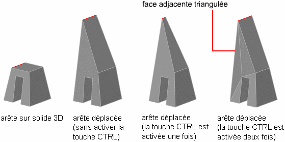

Options de modification des arêtes
Pendant que vous faites glisser une arête, appuyez sur la touche Ctrl pour faire défiler les options de modification.
Si vous appuyez une troisième fois sur la touche Ctrl et la relâchez, la première option de modification est à nouveau activée, comme si vous n'aviez pas appuyé sur Ctrl.

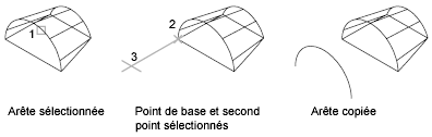

Copie des arêtes
Les différentes arêtes d'un solide en 3D peuvent être copiées. Les arêtes se copient sous forme d'objets ligne, arc, cercle, ellipse ou spline.
Si vous spécifiez deux points, le premier point est considéré comme un point de base et une copie unique est insérée à un emplacement défini par rapport à ce point de base. Si vous n'indiquez qu'un seul point et que vous appuyez sur Entrée, le point de sélection d'origine sert de point de base. Le point suivant est utilisé comme point de déplacement.
