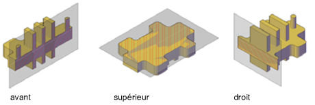

Vous pouvez aligner des objets de coupe selon une orientation orthographique donnée du SCU courant : avant, arrière, bas, haut, gauche ou droite.
  1. Cliquez sur l'onglet Modélisation > Le groupe de fonctions Solide > La liste déroulante Plan de coupe > Plan de coupe.
  2. Sur la ligne de commande, entrez o (orthographique).
  3. Sélectionnez une option d'alignement.
Le nouvel objet de coupe passe par le centre de l'étendue 3D de tous les objets 3D du dessin. Il est placé sur le plan orthogonal sélectionné. La coupe 3D est activée.
