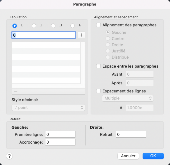

Boîte de dialogue Paragraphe
Définit le retrait des paragraphes et des premières lignes des paragraphes.
TEXTMULT (commande)
Jeu d'outils : onglet Dessin > groupe de fonctions Texte > Texte multiligne  : cliquez avec le bouton droit sur le texte > Paragraphe sélectionné.
Résumé
Indique les tabulation, les retraits, gère l'alignement des paragraphes, l'espacement des paragraphes et l'espacement des lignes des paragraphes.
Liste d'options
Les options suivantes s'affichent.
Tabulation
Spécifie les positions des tabulations et les styles décimaux à utiliser pour le paragraphe.
Positions des tabulations
Affiche les options de définition des tabulation, y compris pour ajouter et supprimer des tabulations. Les options comprennent les tabulations gauche, centre, droite et décimales. Vous pouvez également définir les tabulations avec le bouton de sélection des tabulations sur la règle de l'éditeur de texte sur place.
Style décimal
Définit le style décimal selon le paramètre régional courant de l'utilisateur. Les styles décimaux disponibles sont le point, la virgule et l'espace. Ce paramètre est conservé avec le dessin même si le paramètre régional est modifié.
Retrait
Gère la mise en retrait des paragraphes.
Gauche
Permet de définir la valeur de retrait de la première ligne ou le retrait d'accrochage des paragraphes sélectionnés ou courants.
Droite
Applique le retrait au paragraphe entier sélectionné ou courant.
Alignement et espacement
Définit l'alignement et l'espacement du paragraphe.
Alignements des paragraphes
Définit les propriétés d'alignement des paragraphes courants ou sélectionnés.
Espace entre les paragraphes
Indique l'espacement avant ou après les paragraphes courants ou sélectionnés. La distance entre deux paragraphes est déterminée par le total de la valeur d'espace entre les paragraphes Après pour le paragraphe supérieur et la valeur d'espace entre les paragraphes Avant pour le paragraphe inférieur.
Espacement des lignes
Permet de définit l'espacement entre des lignes individuelles des paragraphes courants ou sélectionnés.
