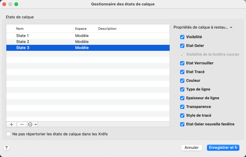

Gestionnaire des états de calques
Enregistre, restaure et gère les jeux de paramètres de calque appelés états de calques.
ETATCALQUE (commande)
Menu : Format > Calques : Gestionnaire des états de calque
Résumé
Affiche la liste des états de calque enregistrés dans le dessin. Vous pouvez créer, renommer, modifier et supprimer des états de calque.
Liste d'options
Les options suivantes s'affichent.
Etat de calque
Affiche la liste des états de calques enregistrés dans le dessin.
Ne pas répertorier les états de calque dans les Xréfs
Contrôle si les états de calque dans les xréfs sont affichés.
Enregistrer et fermer
Enregistre les paramètres et ferme le gestionnaire des états de calques.
Autres options
Propriétés de calque à restaurer
Applique uniquement les paramètres de propriétés de calque spécifiés lorsque l'état de calque défini est restauré. Cliquez sur le menu déroulant Propriétés de calque à restaurer pour afficher les options Tout sélectionner et Tout effacer.
Tout sélectionner
Sélectionne tous les paramètres de propriétés de calque.
Tout effacer
Efface tous les paramètres de propriétés de calque.
