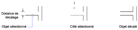

Vous pouvez décaler un objet à une distance spécifiée ou par le biais d'un point. Une fois que vous avez décalé des objets, vous pouvez les ajuster et les prolonger. Il s'agit d'une méthode efficace pour créer des dessins contenant de nombreuses lignes et courbes parallèles.
La commande DECALER est répétée pour un plus grand confort d'utilisation. Pour mettre fin à la commande, appuyez sur ENTREE.
Les invites suivantes s'affichent.
Distance de décalage
Crée un objet, en le décalant par rapport à un autre selon la distance indiquée.
