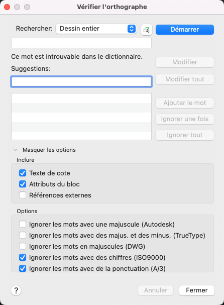

Boîte de dialogue Paramètres de vérification orthographique
Fournit des options permettant de modifier le comportement par défaut de la vérification orthographique dans l'éditeur de texte sur place.
ORTHOGRAPHE (commande)
Jeux d'outils : Onglet Dessin  > Groupe de fonctions Texte  > Ortho.
Résumé
Permet d'indiquer les options de texte spécifique qui seront vérifiées dans votre dessin.
Liste d'options
Les options suivantes s'affichent.
Inclure
Texte de cote
Le texte de cote est inclus dans la vérification.
Attributs du bloc
Les attributs de bloc sont inclus dans la vérification.
Références externes
Les références externes sont incluses dans la vérification.
Options
Ignorer les mots avec une majuscule
Indique d'ignorer les mots comportant une majuscule.
Ignorer les mots avec des majus. et des minus.
Indiquer d'ignorer les mots qui contiennent des mots comportant des majuscules et des minuscules.
Ignorer les mots en majuscules
Indique d'ignorer les mots en majuscules.
Ignorer les mots avec des chiffres
Indique d'ignorer les mots qui comportent des chiffres.
Ignorer les mots avec ponctuation
Indique d'ignorer les mots contenant des signes de ponctuation.
