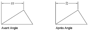

Angle
Modifie l'angle du texte de cote.

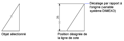

Sélection d'objets
Détermine automatiquement les points d'origine des première et deuxième lignes d'attache après la sélection d'un objet.
Pour les polylignes et autres objets décomposables, seuls les segments de ligne et d'arc sont cotés. Vous ne pouvez pas sélectionner des objets dans un bloc à l'échelle non uniforme.
Si vous sélectionnez une ligne ou un arc, le programme prend les extrémités de la ligne ou de l'arc comme origines des lignes d'attache. Les lignes d'attache sont décalées des extrémités de la distance définie sous Décalage de l'origine dans l'onglet Lignes et flèches des boîtes de dialogue Nouveau style de cote, Modifier le style de cote et Remplacer le style courant. Voir COTSTYLE. Cette valeur est stockée dans la variable système DIMEXO.
Si vous sélectionnez un cercle, le programme prend les extrémités du diamètre comme origines de la ligne d'attache. Si le point servant à sélectionner le cercle est proche du point cardinal nord ou sud, le programme dessine une cote horizontale. Si ce point est proche des points est ou ouest, le programme dessine une cote verticale.
