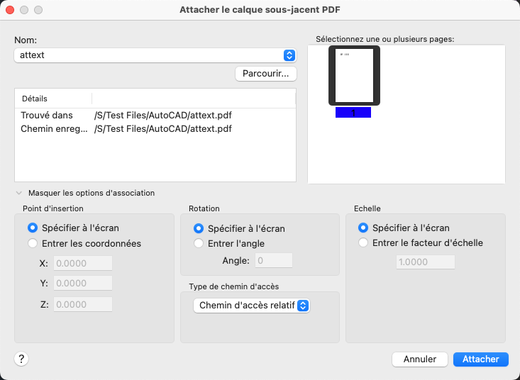

Nomme, situe et définit le point d'insertion, l'échelle et la rotation des calques sous-jacents PDF attachés.
ATTACHERPDF (commande)
Menu :
Les options suivantes s'affichent.
Identifie le fichier PDF sélectionné à attacher.
Ouvre la boîte de dialogue Sélectionner un fichier de référence (boîte de dialogue standard de sélection de fichiers).
Affiche le chemin d'accès enregistré avec le dessin lorsque le fichier PDF est attaché. Ce chemin d'accès dépend du paramètre Type de chemin d'accès.
Affiche le chemin vers le fichier PDF.
Affiche toutes les pages trouvées dans le fichier PDF. Si le fichier PDF contient uniquement une page, celle-ci est répertoriée. Pour sélectionner plusieurs pages à attacher, sélectionnez-les en maintenant la touche Maj ou Cmd enfoncée.
Développe ou réduit la section Options d'association pour vous permettre de spécifier le point d'insertion, la rotation et l'échelle du calque sous-jacent PDF en cours d'association.
Désigne le point d'insertion du fichier PDF sélectionné.
Détermine si la valeur doit être entrée sur la ligne de commande ou avec le périphérique de pointage.
Définit la valeur de la coordonnée X.
Définit la valeur de la coordonnée Y.
Définit la valeur de la coordonnée Z.
Indique l'angle de rotation du calque sous-jacent PDF sélectionné.
Si l'option Spécifier à l'écran est sélectionnée, vous pouvez attendre de quitter la boîte de dialogue pour faire pivoter l'objet avec le périphérique de pointage ou entrer une valeur d'angle de rotation sur la ligne de commande.
Si elle est désélectionnée, entrez la valeur de l'angle de rotation dans la boîte de dialogue. La valeur par défaut est 0.
Sélectionnez le chemin d'accès complet (absolu), le chemin d'accès relatif au fichier PDF ou Aucun chemin d'accès, et le nom du fichier PDF. Si vous choisissez Aucun chemin d'accès, le fichier PDF doit résider dans le même dossier que le fichier de dessin courant.
Indique le facteur d'échelle du calque sous-jacent PDF sélectionné.
Si la variable UnitésIns comporte la valeur “Sans unité” ou si l'image ne contient aucune information de résolution, le facteur d'échelle correspond à la largeur du calque sous-jacent exprimée en unités AutoCAD. Si UnitésIns est dotée d'une valeur correspondant à des millimètres, des centimètres, des pouces ou des pieds, par exemple, et si l'image comporte des informations de résolution, le facteur d'échelle est appliqué après détermination de la largeur réelle du calque sous-jacent, spécifiée en unités AutoCAD.
Permet de saisir des informations sur la ligne de commande ou à l'aide du périphérique de pointage. Si elle est désélectionnée, vous devez entrer une valeur pour le facteur d'échelle.
Entrez la valeur du facteur d'échelle.
