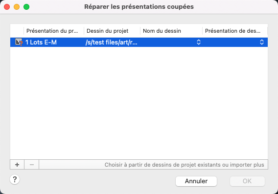

Boîte de dialogue Réparer les présentations coupées
Met à jour l'emplacement des présentations et des fichiers de dessin (DWG) référencés par les présentations de projet dans le projet courant.
JEUFEUILLES (commande)
Menu : Fenêtre > Gestionnaire de projets
Liste d'options
Les options suivantes sont disponibles :
Etat
Etat courant de la présentation du projet : manquante ou résolue.
Présentation du projet
Nom de chaque présentation manquante dans le projet courant.
Dessin du projet
Nom du fichier de dessin (DWG) dans lequel figure la présentation du projet.
Nom du dessin
Liste de tous les fichiers de dessin (DWG) qui sont référencés dans le projet ou ajoutés à la boîte de dialogue à l'aide du bouton Ajouter un dessin (+).
Présentation de dessin
Dresse la liste de toutes les présentations du dessin sélectionné dans la liste Nom du dessin.
Ajoute un dessin à la liste Nom du dessin.
Supprimer le dessin
Supprime un dessin actuellement non référencé par le projet.
