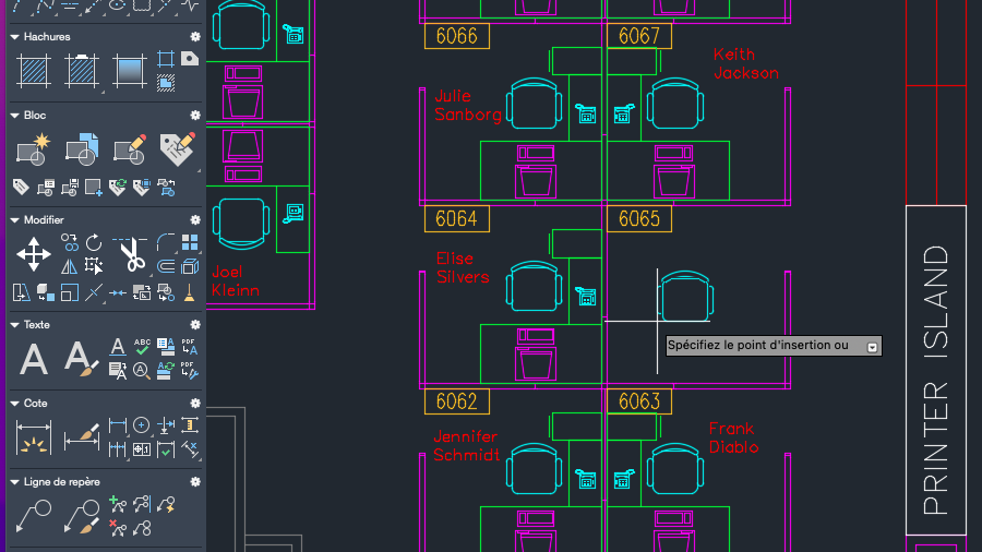

La nouvelle fonctionnalité de bloc intelligent peut proposer des suggestions de placement en fonction de l'endroit où vous avez déjà placé ce bloc dans le dessin.
Le moteur de placement de bloc mémorise la façon dont les instances de bloc existantes sont placées dans votre dessin pour en déduire le prochain placement du même bloc. Lorsque vous insérez un bloc, le moteur vous suggère de le placer à proximité d'une géométrie similaire à l’endroit où vous avez placé le bloc auparavant.
Par exemple, si vous avez déjà placé un bloc chaise à proximité de l'angle d'un mur, lorsque vous insérez une autre instance de ce même bloc chaise, AutoCAD positionne automatiquement la chaise à mesure que vous la rapprochez d'un angle similaire. Lorsque vous déplacez le bloc, les murs sont mis en évidence et la position, la rotation et l'échelle du bloc chaise sont ajustées pour correspondre à l'instance de l'autre bloc. Vous pouvez cliquer pour accepter la suggestion, appuyer sur Cmd pour passer à d'autres suggestions ou éloigner le curseur pour ignorer la suggestion en cours. Pour désactiver temporairement les suggestions lors du placement d'un bloc, maintenez les touches Maj + W ou Maj + [ enfoncées lors de l'insertion ou du déplacement du bloc.
POSITIONNEMENT AUTOMATIQUE : contrôle si les suggestions de placement sont affichées lorsque vous insérez un bloc.
