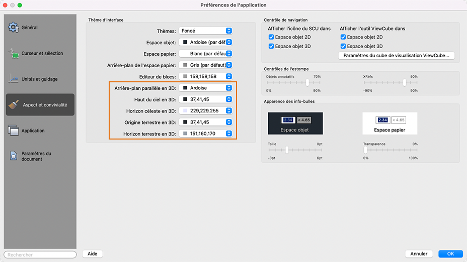

Dans la boîte de dialogue Préférences d'AutoCAD, l'onglet Aspect et convivialité dispose désormais de paramètres permettant de personnaliser la couleur d'arrière-plan des styles visuels 3D, y compris les modes parallèle et perspective.
- Arrière-plan parallèle en 3D. Spécifie la couleur d'arrière-plan de la zone de dessin lorsqu'un style visuel 3D et la vue parallèle sont actifs.
- Haut du ciel en 3D. Spécifie la couleur du haut du ciel lorsqu'un style visuel 3D et la vue en perspective sont actifs.
- Horizon céleste en 3D. Spécifie la couleur de l'horizon céleste lorsqu'un style visuel 3D et la vue en perspective sont actifs.
- Origine terrestre en 3D. Spécifie la couleur de l'origine terrestre lorsqu'un style visuel 3D et la vue en perspective sont actifs.
- Horizon terrestre en 3D. Spécifie la couleur de l'horizon terrestre lorsqu'un style visuel 3D et la vue en perspective sont actifs.
