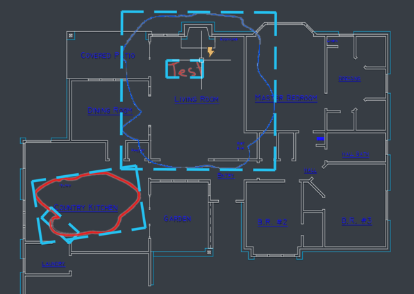

Utilisez l'Importation des annotations pour placer une version annotée de votre dessin au-dessus du fichier d'origine afin de faciliter l'affichage et l'intégration des modifications apportées à votre dessin. Par exemple, si vous disposez d'une version PDF de votre dessin dans laquelle du texte et des notes de révision ont été ajoutés, utilisez l'option Importation des annotations pour superposer le dessin révisé sur l'original. Si vous disposez d'une version imprimée de votre dessin contenant des notes de révision manuscrites, vous pouvez prendre une photo de la version imprimée et l'importer au format JPG ou PNG.
Le fichier importé est automatiquement placé et aligné sur le fichier de dessin dans un nouveau tracé.
Si le fichier importé n'est pas aligné correctement, vous pouvez l'aligner, le déplacer, le mettre à l'échelle ou le faire pivoter manuellement.

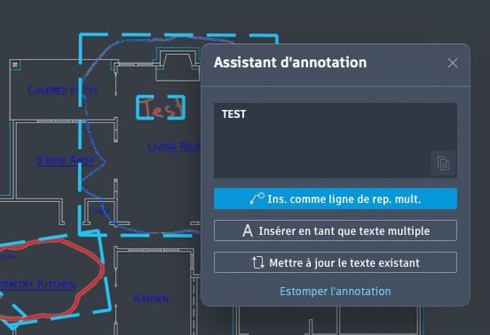

Markup Assist identifie automatiquement les annotations sous forme de texte, de lignes de repère et de nuages de révision. Cliquez sur une annotation identifiée, puis insérez-la en tant qu'objet textmult, ligne de repère multiple ou nuagerev. Vous pouvez modifier le texte avant de l'insérer ou choisir de le copier dans le Presse-papiers.

  1. Après avoir importé une annotation, assurez-vous que l'option TRACEENARRIERE est activée et que Markup Assist est activé. Vous pouvez basculer entre Tracé (avant) et Tracé (arrière) dans la barre d'outils Paramètres de tracé. Lorsque la commande TRACEENARRIERE est activée, vous pouvez activer ou désactiver Markup Assist.
  2. Cliquez sur la bordure d'une annotation identifiée.
  3. Si le marquage identifié est du texte, choisissez d'insérer l'objet en tant que textmult, ligne de repère multiple ou de mettre à jour le texte existant à l'aide de la chaîne de texte. Vous pouvez modifier le texte avant de l'insérer.

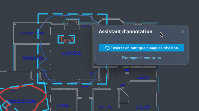

  5. Si l'objet d'annotation est identifié comme un nuage de révision, vous pouvez l'insérer en tant que nuagerev.

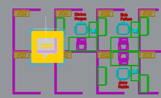

Annotations avec commentaires de texte PDF associés
Les commentaires ajoutés à un fichier PDF à l'aide du logiciel Adobe s'affichent et peuvent être insérés dans le dessin en tant que ligne de repère multiple ou TextMult, ou utilisés pour mettre à jour du texte existant.
Pour insérer du texte à partir d'un commentaire de texte PDF :
  1. Cliquez sur l'annotation qui contient un commentaire de texte PDF.
  2. La boîte de dialogue Markup Assist s'ouvre.
  3. Insérez le texte en tant que ligne de repère multiple/TextMult ou mettez à jour le texte existant.

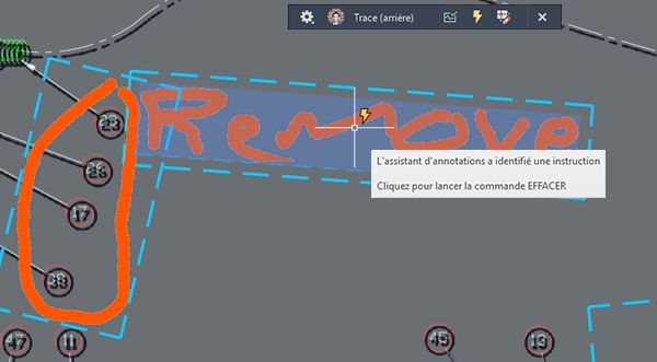

Markup Assist détecte certaines instructions dans le texte d'annotation qui sont liées à des commandes telles que "DEPLACER", "COPIER" ou "SUPPRIMER". Lorsque Markup Assist identifie une instruction, vous pouvez cliquer dessus pour lancer la commande associée.
