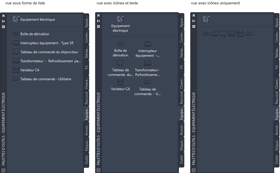

Vous avez la possibilité de changer l'aspect des outils des façons suivantes :
Palette d'outils sous trois affichages différents
Plusieurs facteurs entrent en compte dans le choix du type d'affichage des outils. Citons, par exemple, le besoin d'un espace de dessin plus étendu, votre connaissance des outils ou encore la complexité des images représentant les outils. Ainsi, de nouveaux utilisateurs préféreront afficher les outils sous forme d'icônes au sein de la liste à une colonne qui signale également le nom de l'outil. En revanche, les utilisateurs plus expérimentés opteront pour l'affichage des outils sous forme d'icônes de taille moyenne, dépourvu de nom, de manière à optimiser leur espace de dessin.
Pour modifier l'aspect d'une ou de plusieurs palettes d'outils
| Type d'affichage | Option |
| Icônes des outils uniquement | Icône seulement sous Style d'affichage |
| Icône et noms des outils | Icône et texte sous Style d'affichage |
| Icône et noms des outils dans une liste à une colonne | Affichage sous forme de liste sous Style d'affichage |
| Pour appliquer le remplacement… | Option |
| à la palette en cours exclusivement | Palette courante sous Appliquer à |
| à toutes les palettes du jeu de palettes d'outils | Toutes les palettes sous Appliquer à |
