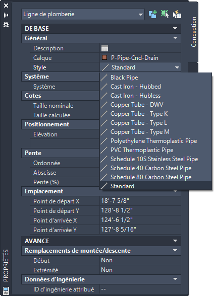

Vous pouvez accéder aux styles d'objets dans la palette des propriétés, sous De base. La liste contient uniquement les styles définis dans le dessin.
Style de ligne de plomberie
Remarque : Pour ajouter des styles, modifier des styles existants ou supprimer des styles inutilisés, accédez au gestionnaire des styles. Pour plus d'informations, reportez-vous à la rubrique Utilisation des styles.

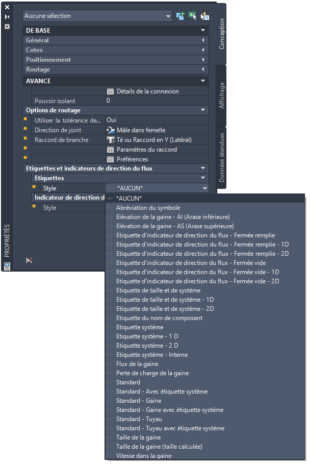

Dans la palette des propriétés, vous pouvez affecter un style à l'étiquette et à l'indicateur de direction de flux associés à une tuyauterie ou un objet de plomberie.
Affectation d'un style d'étiquette de tuyauterie
