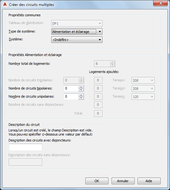

Lorsque vous ajoutez un tableau de distribution, vous pouvez créer et lui assigner simultanément un ou plusieurs circuits. Vous pouvez également créer ces circuits avant ou après l’ajout des tableaux de distribution ou des appareils à l’aide du gestionnaire de circuits.

| Alimentation et éclairage | Effectuez la procédure suivante :
| Général ou Autre | Indiquez le nombre de circuits à créer dans le champ correspondant. |

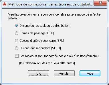

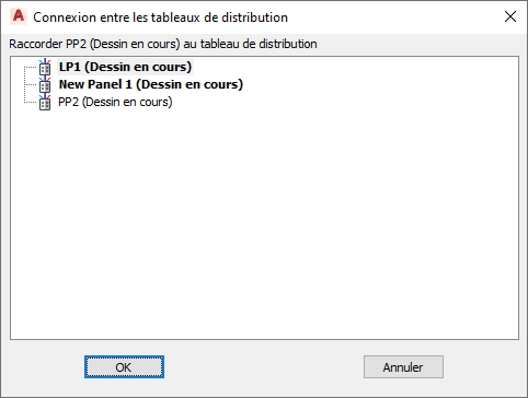

| Non | Effectuez la procédure suivante :
| Méthode de connexion | Action... |
| Disjoncteur du tableau de distribution | Le tableau de distribution est ajouté en tant que tableau de distribution secondaire au sein d’un circuit existant du tableau de distribution lié. |
| Bornes de passage | Le tableau de distribution est ajouté en tant que sous-tableau de distribution au sein d’un circuit de borne de passage existante du tableau de distribution lié. |
| Cosses d’artère secondaire | Le tableau de distribution est ajouté en tant que tableau de distribution secondaire au sein d’un circuit de cosses d’artère secondaire existant du tableau de distribution lié. |
| Disjoncteur secondaire | Le tableau de distribution est ajouté en tant que tableau de distribution secondaire au sein d’un circuit de disjoncteur secondaire existant du tableau de distribution lié. |
| Les tableaux de distribution sont raccordés par le biais d’un transformateur (les tableaux ont des tensions différentes) | Le tableau de distribution est raccordé par le biais d’un transformateur lorsque les tableaux ont des tensions différentes. |
